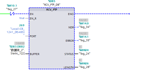

我用指令SEND_P2P和Receive_P2P和仪表进行自由口通信,仪表说明书读指令发送6个字节,返回9个字节,按照格式和通信设置好,但指令STATUS执行条代码一直显示7000H,也读不到返回来的值,不知道是怎么回事?我按照1200系统上例子一样编写,也还是一样,请帮忙看一下我格式有误吗?还有就是发送指令的发送字节是从第三个字节开始吗?我试了从第一个还是第三个都一样。我用的是CB1241通信板,通信指令执行时TXD指示灯一直在闪,是表面已经发送出去了吗?附图片
