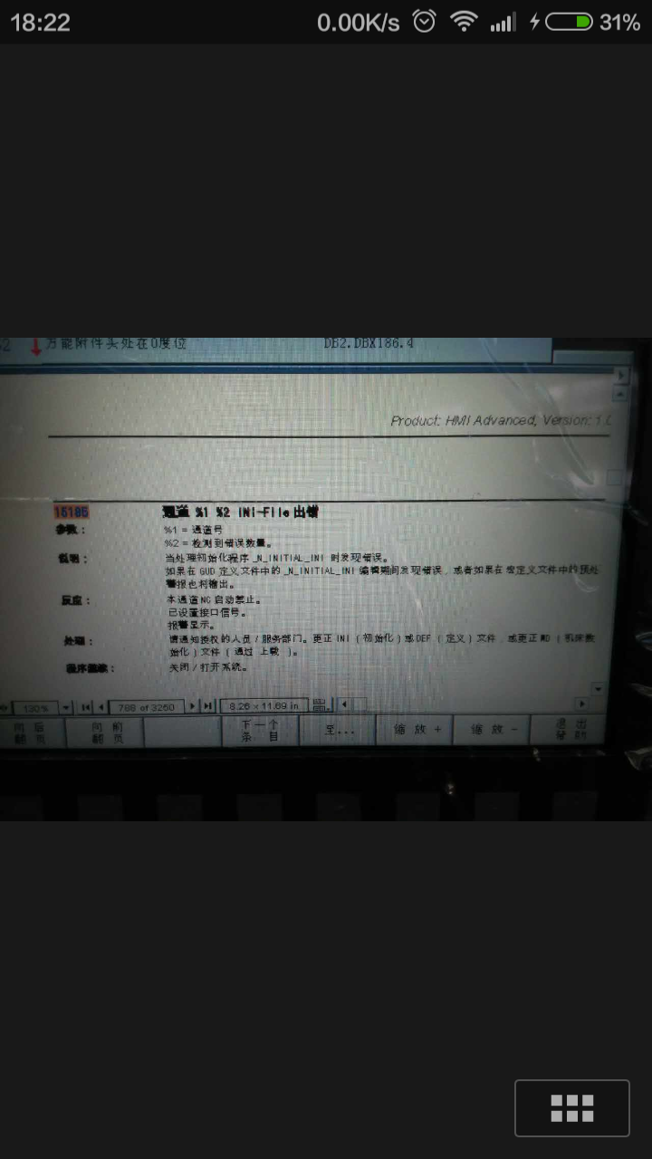

一台840D龙门铣,原来已经装过标准循环,在使用过程中出现了一些问题。今天在数据管理中将标准循环文件夹下的循环程序全部卸载并删除掉了,将定义下的四个文件也卸载删除掉了。然后在批量调试中读入调试文档启动标准循环下的铣床版,启动定义。回到数据管理中先将定义下的两个文件装载,此时一切都很正常,但是,但是,但是,在激活另两个文件时出现了15185的报警。几次重装都是如此,不知道是不是我在操作中出现了什么错误。请问大家有遇见过这种情况的吗。
15185,通道%1 %2 INI-FIle 出错
