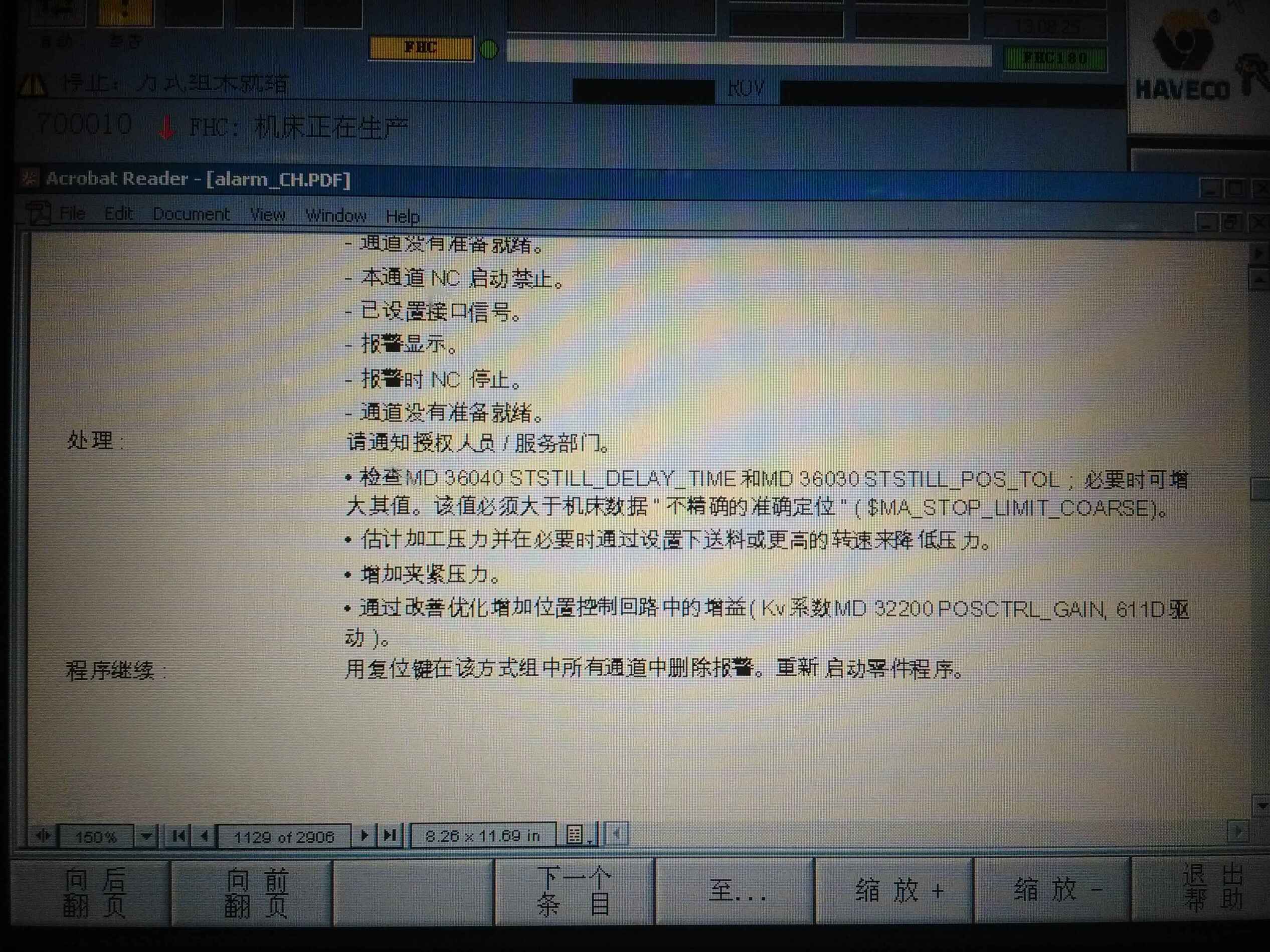

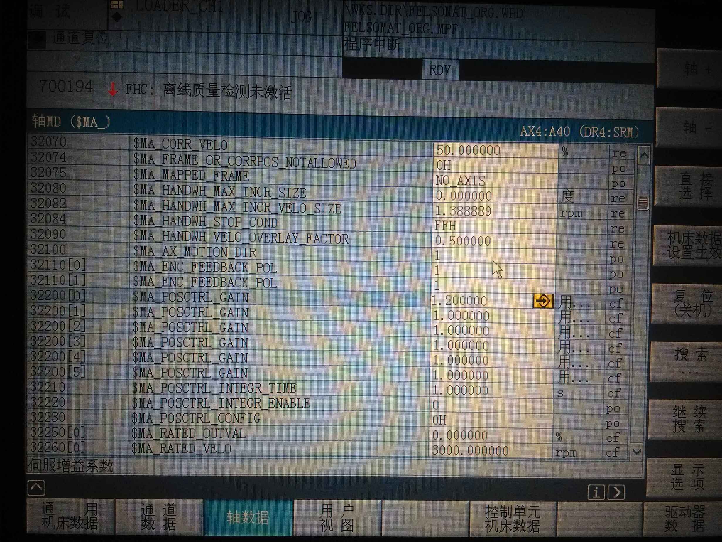

 昨天公司一台840d sl 机床机械手在上料过程中多次出现位置监控报警,我通过帮助信息找到有三个参数对这个报警具有改善作用,最后通过修改md32200伺服增益把原先1.2修改到1后问题得到了解决。
