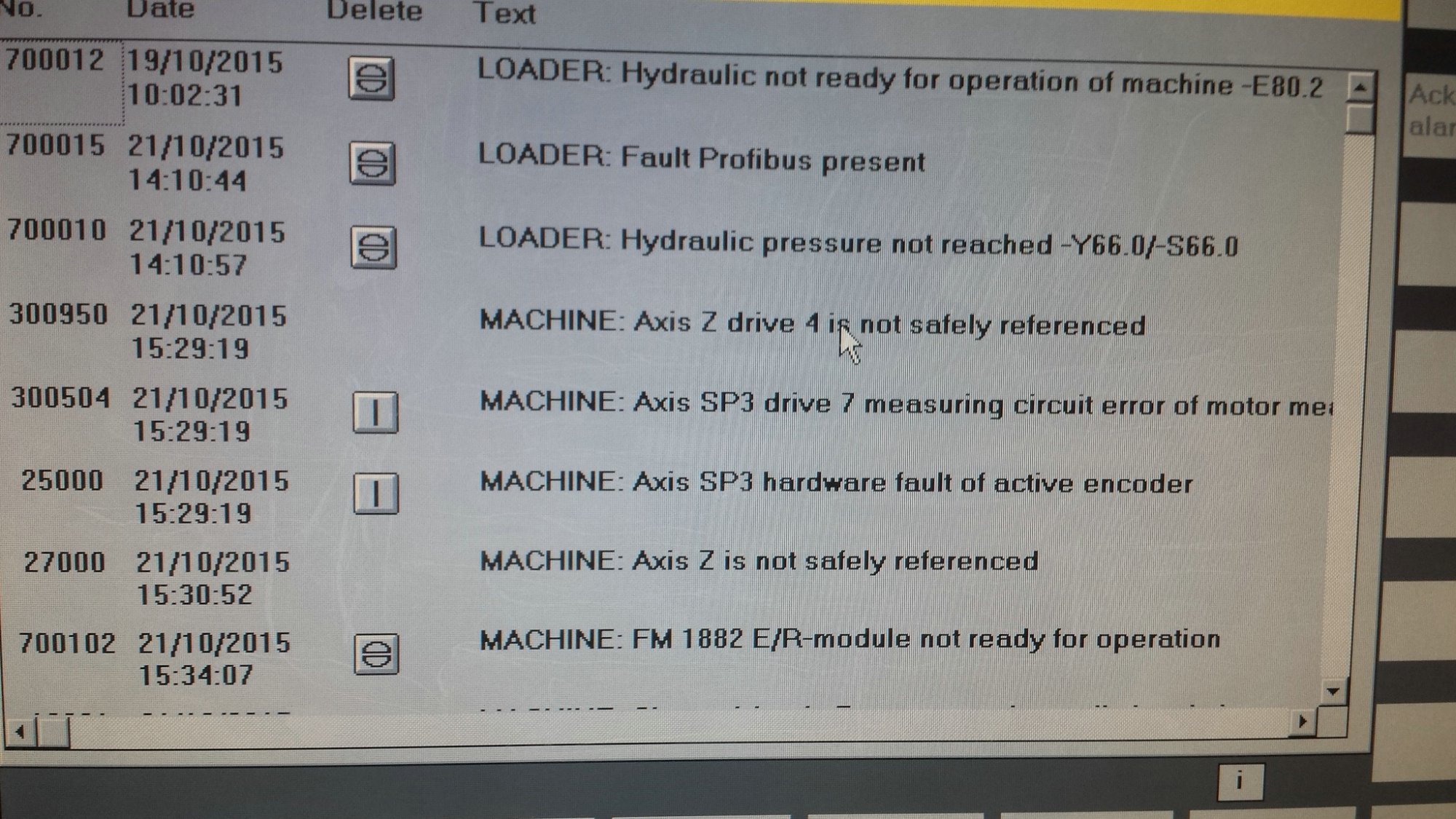

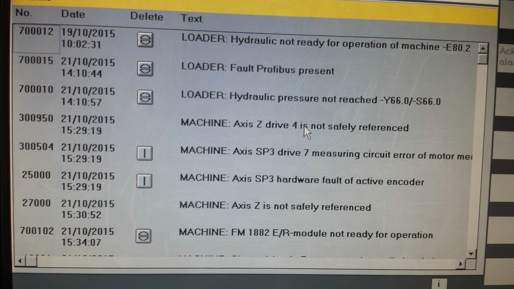

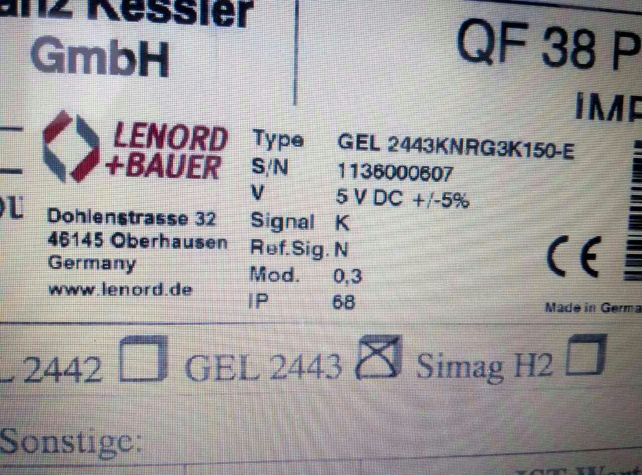

以下是引用Siemens TIA在2015-11-01 05:24:50的发言 >楼主
有一根维修后的电主轴安装之后出现一堆报警,不知道怎么解决,看看 哪位大侠能知道怎么回事......
编码器没有拆过,还有几个奇怪的现象,1.这个主轴装到别的设备上能正常运行;
2.从正常使用的设备上拆一个主轴装到这个设备依然有同样报警;
3.调换报警设备的驱动,报警无法消除;
