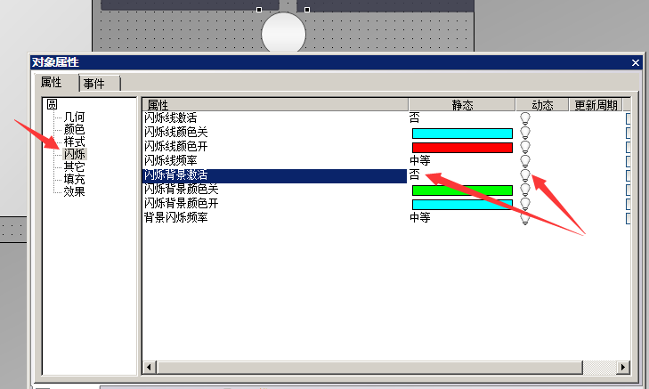

回复:wincc全局动作如何使用正确
RENHQ
版主 西门子1847工业学习平台
    13919
    61
    2195
注册时间:2008-12-28
发布于 2015-11-02 15:31:50
2楼
1、全局脚本执行周期是多少,如果很快,画面刷新可能没反应
2、圆圈背景颜色根据这个变量变化的刷新周期又是多少,时间很长,可能还没来得级变化,又回去了
3、圆圈的全局颜色方案设置否了没
4、全局脚本启动了没,执行周期设置了没
5、闪烁在圆圈WINCC属性里面专门的功能,为啥不用反而舍近求远自己用脚本做呢
PS:二进制变量应该用GetTagBit比较好
