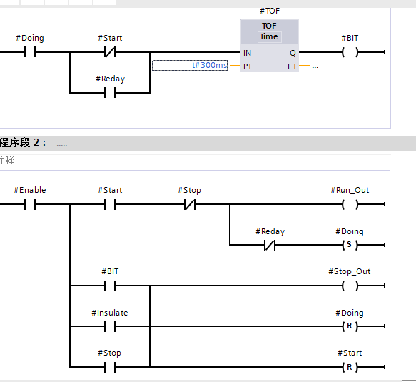

由STEP7移植一套程序进入PORTAL V13,使用中发现,原来在多重背景设置的定时器(TOF、TON),无法在PORTAL执行。
发帖请教,针对这种现象,如何处理,是否在PORTAL,不能以这种方式获得延时?
上述程序中,BIT一直被置位,执行时,发现STOP_OUT有信号输出300ms,但是START、DOING置位后被复位。原因为TOF执行导致。
