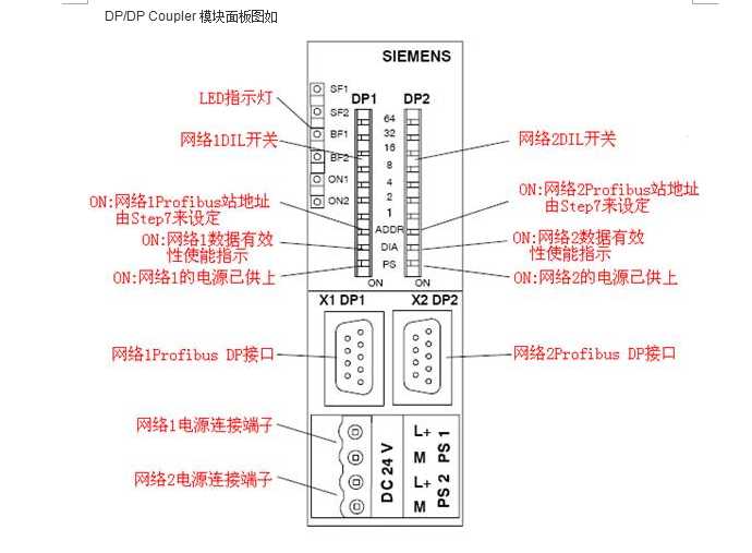

检查过了,是对应的。并且按照6ES7 158-0AD01-0XA0进行拨码开关设置:PS, DIA,ADDR设置为ON,其余为OFF。ADDR地址由软件自动设置。
