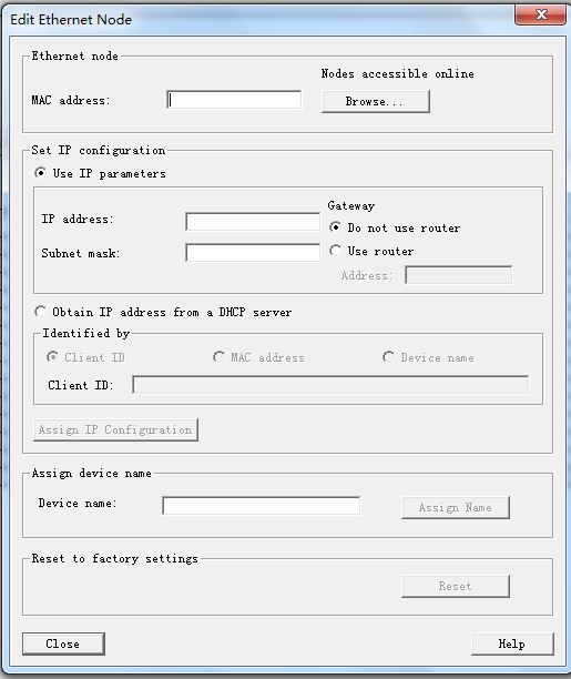

以下是引用 westcowboy在2015-11-02 16:25:33的发言 >55楼
最简单的方法是:
用STEP7自带的编辑以太网节点功能,扫描网络上的节点,如果有重名或者IP地址重的,就可以扫到,是红色的条木。
以下是引用小釉在2015-10-31 08:38:50的发言 >50楼: 如果一个网络中有...
引用50楼详细内容:
 如果一个网络中有重新的ip地址,如果快速的定位是那些设备ip地址有冲突?
是这个功能吗?
