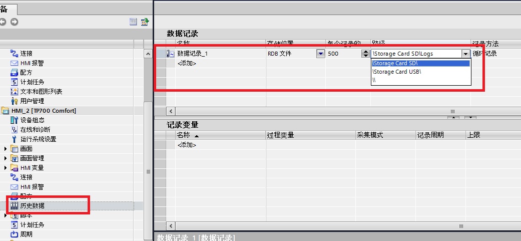

 项目移植完成后,在portal软件中可以查看历史数据文件路径选的是什么,参考附件截图。
SD指的SD卡
USB指的USB记忆棒
你用的什么存储介质,你就选什么,选完后重新编译下载。
