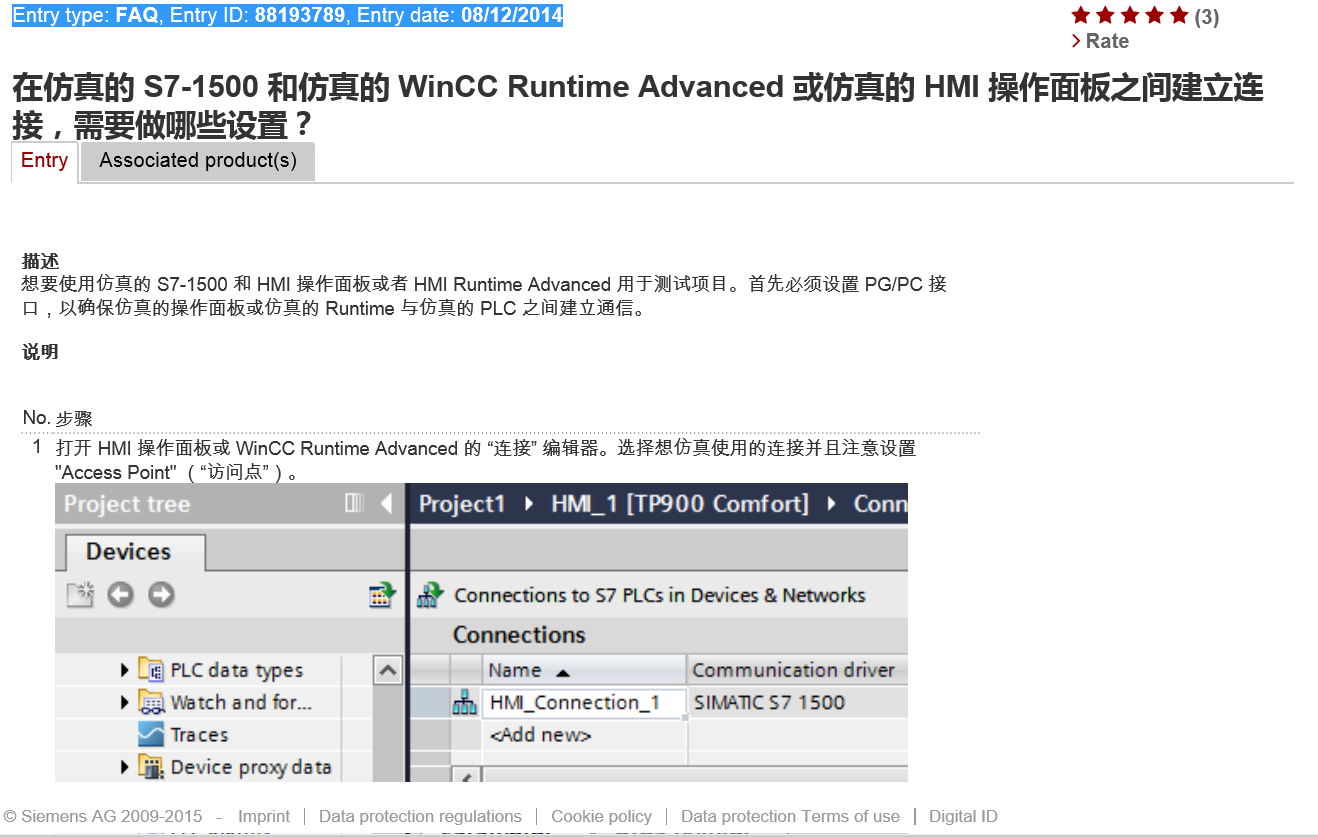

回复:TIA V13 SP1 中 利用PLCSIM 与触摸屏程序 联机仿真 不能实
