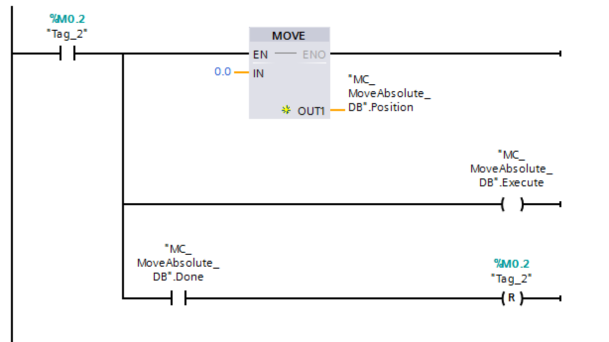

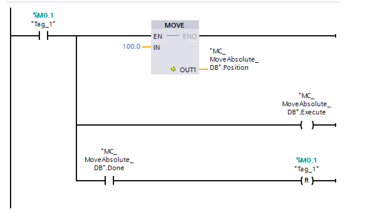

小弟是新学的西门子PLC编程,以前会用的是三菱和台达的,遇到一个问题,百思不得其解。。。可能对于这里的大神来说是小事一桩所以来求教下,还望各位大大不吝赐教,谢谢!
问题描述如下,我用的是S7-1214C来控制步进电机,使用的是绝对位置命令,通过m0.1前进至100mm,m0.2后退至0mm。结果实际使用时,m0.2能用,m0.1却不能用。。。100能赋值给position,但是execute却不能在m0.1的块里执行,但是如果我直接将execute设为1,步进电机却又工作了。而m0.2就没这个问题,运行的很好,命令截图如下
