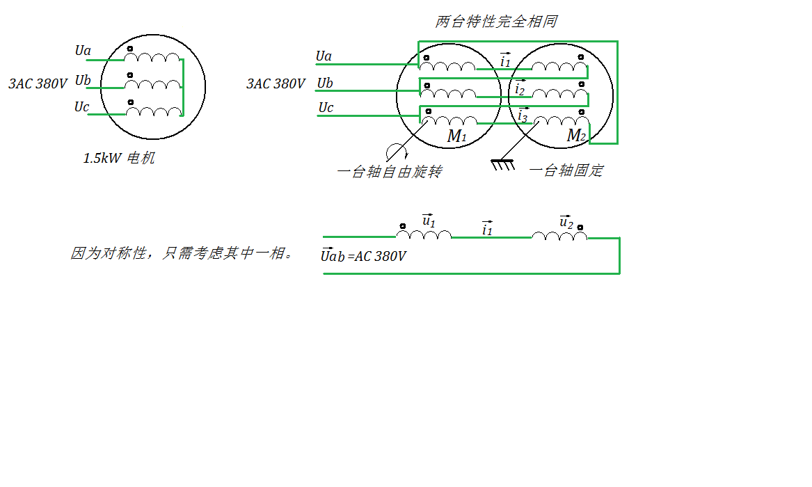

以下是引用yming在2015-11-04 17:50:33的发言 >25楼
 @ 远行的虎
不是的。小功率3kW以下通常都是380V星形接法的。常常改成角接,用单相变频器220V额定转矩驱动。
我还是画个图。
谢谢K版,是我没注意。
