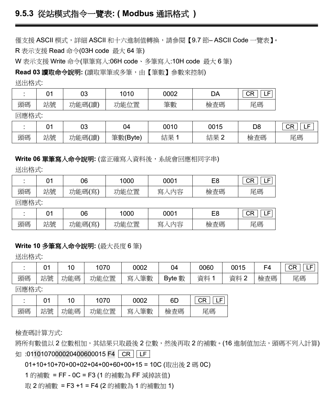

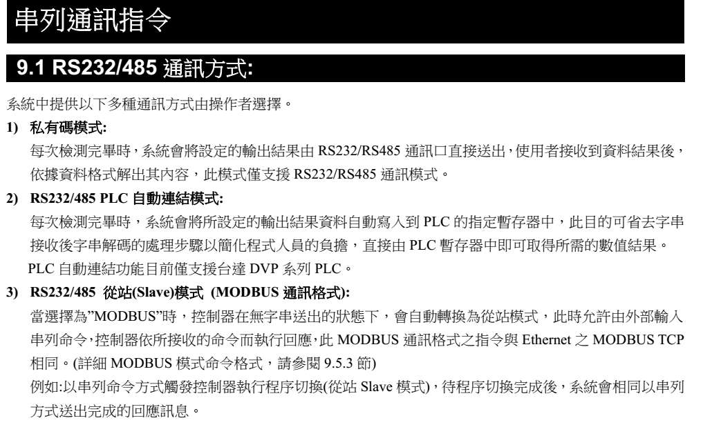

现在在做个案子,采用如下方案:
S7-200+机器视觉+伺服电机,机器视觉采用的是台达DMV1000-80GX,视觉负责工件的位置检测,S7-200 根据视觉检测到的工件坐标位置控制伺服电机。
方案遇到的问题:
  1.视觉检测到的工件位置坐标无法传给S7-200。视觉支持modbus ASCII模式通信,S7-200自带的库只支持modbus RTU模式通信。
   2.想采用S7-200的自由口通信模式(想采用XMT和RCV指令),核对了下报文的格式,报文格式如图,感觉也不行,各位能否帮我看下这个方案是否可行,谢谢!!
   3.XMT和RCV指令是如何执行的
