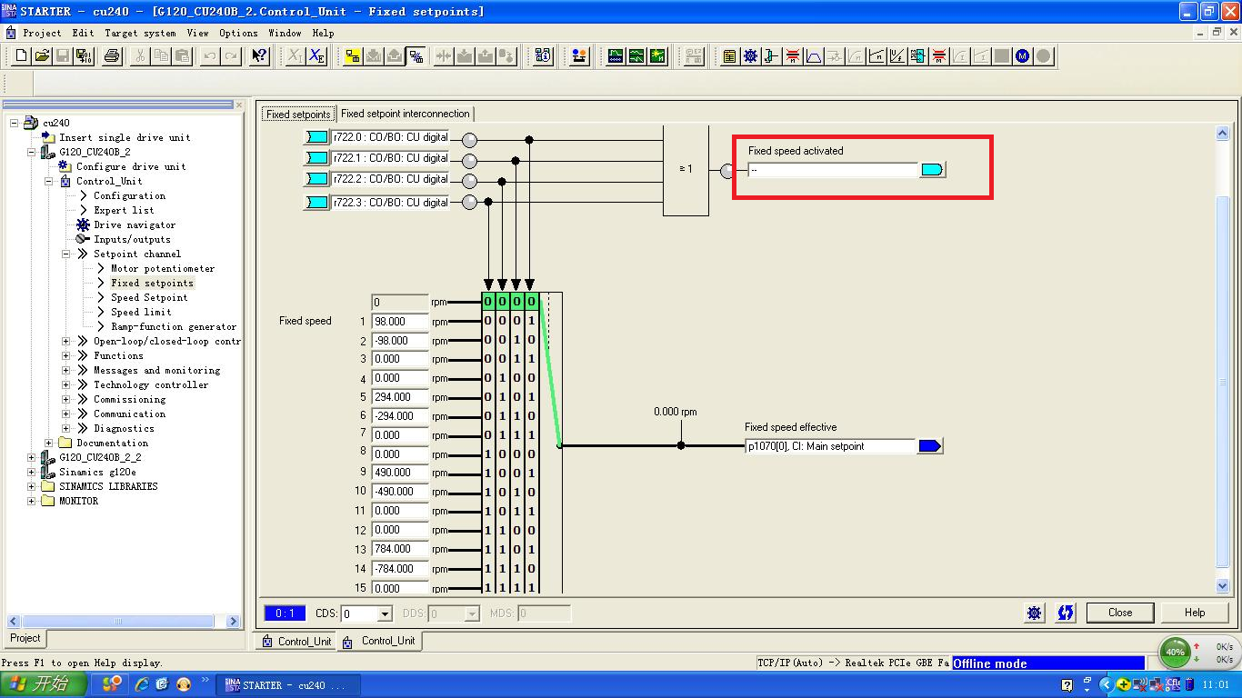

回复:G120变频器不运行
yming
版主 西门子1847工业学习平台
    23735
    915
    1290
注册时间:2004-03-06
发布于 2015-11-05 12:42:53
5楼
 有频率显示不等于能够启动!
第二张图的“或”没有连接到启动使能 840!
你这种设置需要另外一个端子作为启动!或者用这个“或门”连接到840作为ON/OFF。
