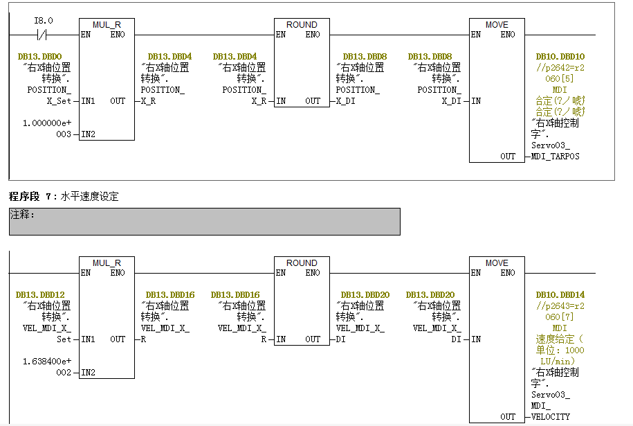

我确定乘了163.84,之后就直接送入控制字了,没有再除回来的。帖子中都发了PLC程序的图片了。
所以这才是我疑惑的地方啊
