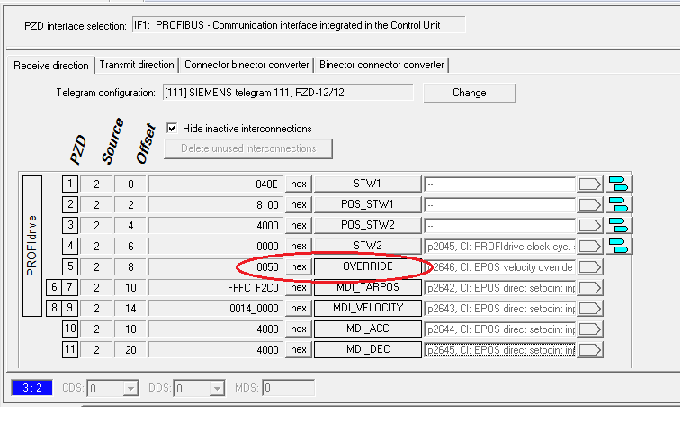

以下是引用不谋在2015-11-05 15:02:55的发言 >7楼
我确定乘了163.84,之后就直接送入控制字了,没有再除回来的。帖子中都发了PLC程序的图片了。
所以这才是我疑惑的地方啊
OVERRIDE是怎么设的?100%=16384,这里要乘以163.84,是不是没有乘?
看你的OVERRIDE非常小:
