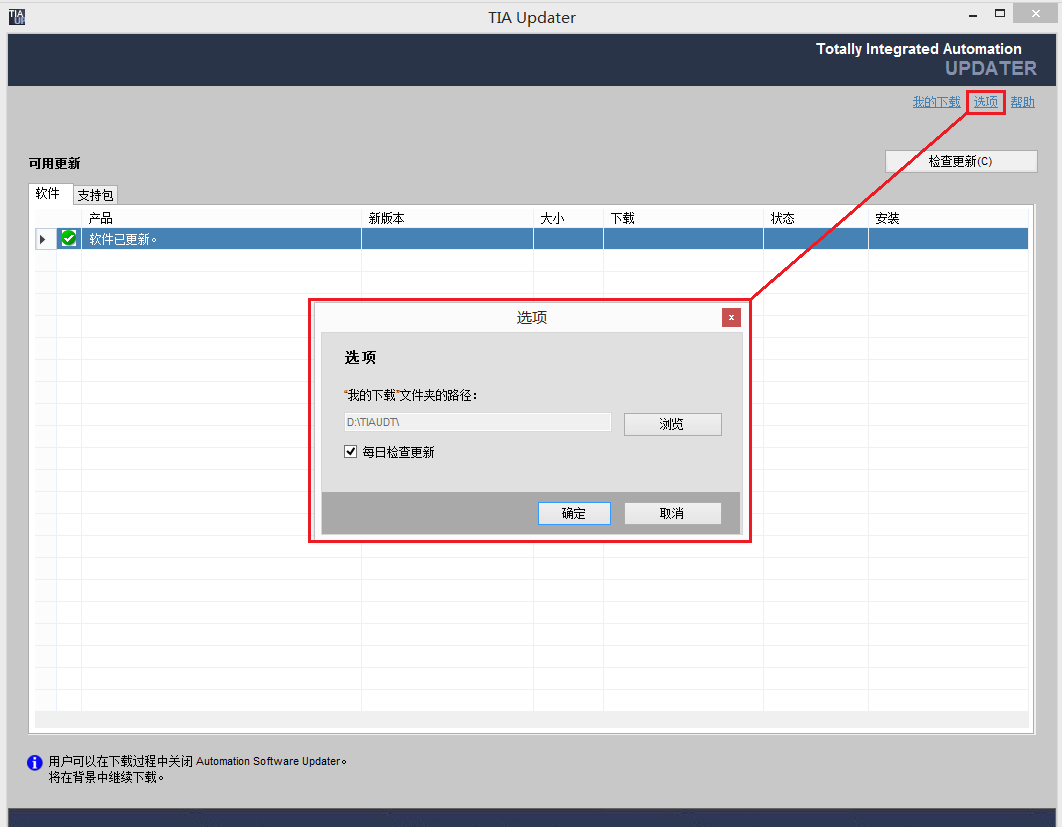

以下是引用yming在2015-11-05 13:13:01的发言 >2楼
 通常,单独出现的可以升级安装。
如果是较大的升级(如SP1),通常是全部都必须要升级(仿真、驱动等选件)。这要逐一下载齐全了,没事儿的时候一起安装。否则,无法配合运行。
技巧:
右上角选项中指定下载的路径,全路径不要有中文等大字符集名称;可以建个单独文件夹如"TIAUPD"之类,所有的都放在那里。
另一个选项卡是服务包,它会列出最新的硬件服务包。也是选用得到的下载,不安装。
等新购置的硬件出现不能辨识时,会提示。再安装。
尤其是当今西门子的CPU CU都是可以像电脑一样可以升级“BIOS、操作系统”的(消除BUG)。
例如:G120 的CU240E-2 V4.6有BUG,就下载更新到了V4.7.1,但TIA SP1只支持到 V4.7.0,这时安装最新的更新就立刻解决问题。
谢谢至圣老师的指点,因为我刚用V13,并不熟悉,担心随便升级反倒不能正常使用了。
