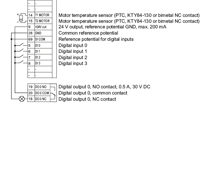

以下是引用北雪雪纷飞在2015-11-05 16:51:59的发言 >15楼
设置722.0还不运行??看看接线,
或者根据控制字看看信号进去没有,,
再者,G240B-2的输入输出接线不同于以往,端子34和69 都要接到端子28上、
以下是引用旎戈在2015-11-05 15:27:24的发言 >10楼: 刚在现场设P840=r...
引用10楼详细内容:
 刚在现场设P840=r1025,变频器不运行;之后把P840设为r722.0,接通端子5与COM端,变频器还是不运行。晕了直接
谢谢飞版,端子接线是跟改图的接法一样。问题找到了。是自己在下载参数前对变频器没有进行出厂设置,之后再次快速调试时进行出厂设置,变频器运行结果截然不同。也算给自己上了一课!
