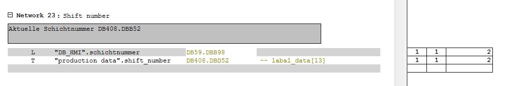

大家好,我们有台840Dsl的铣床。其中HMI是HMI-pro.
在它的PLC程序里,有这样一段 (如图)。它是用来传送班号的,例如 1 = 夜班,2=白班,3=下午班。
我想查一下DB59.DBB98从哪里/如何得到的输值,然后再传送给DB408.DBD52。
但是我用 go to,只显示DB59.DBB98 在图中这段,然后没任何地址了。
请问朋友们,这是怎么回事?DB59.DBB98是从HMI上得到的数值吗?如何编成或配置的呢?
