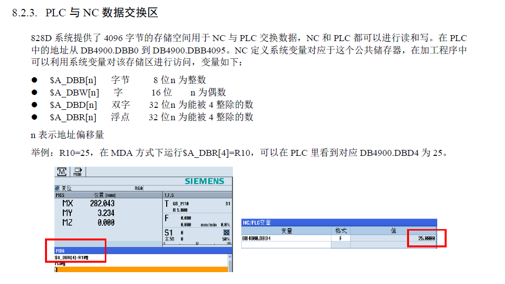

828D和802DSL,808D差不多,直接访问DB块,详细看简明调试手册。我的分享帖内有
DB4900是PLCNC数据交换区域不是一个概念
