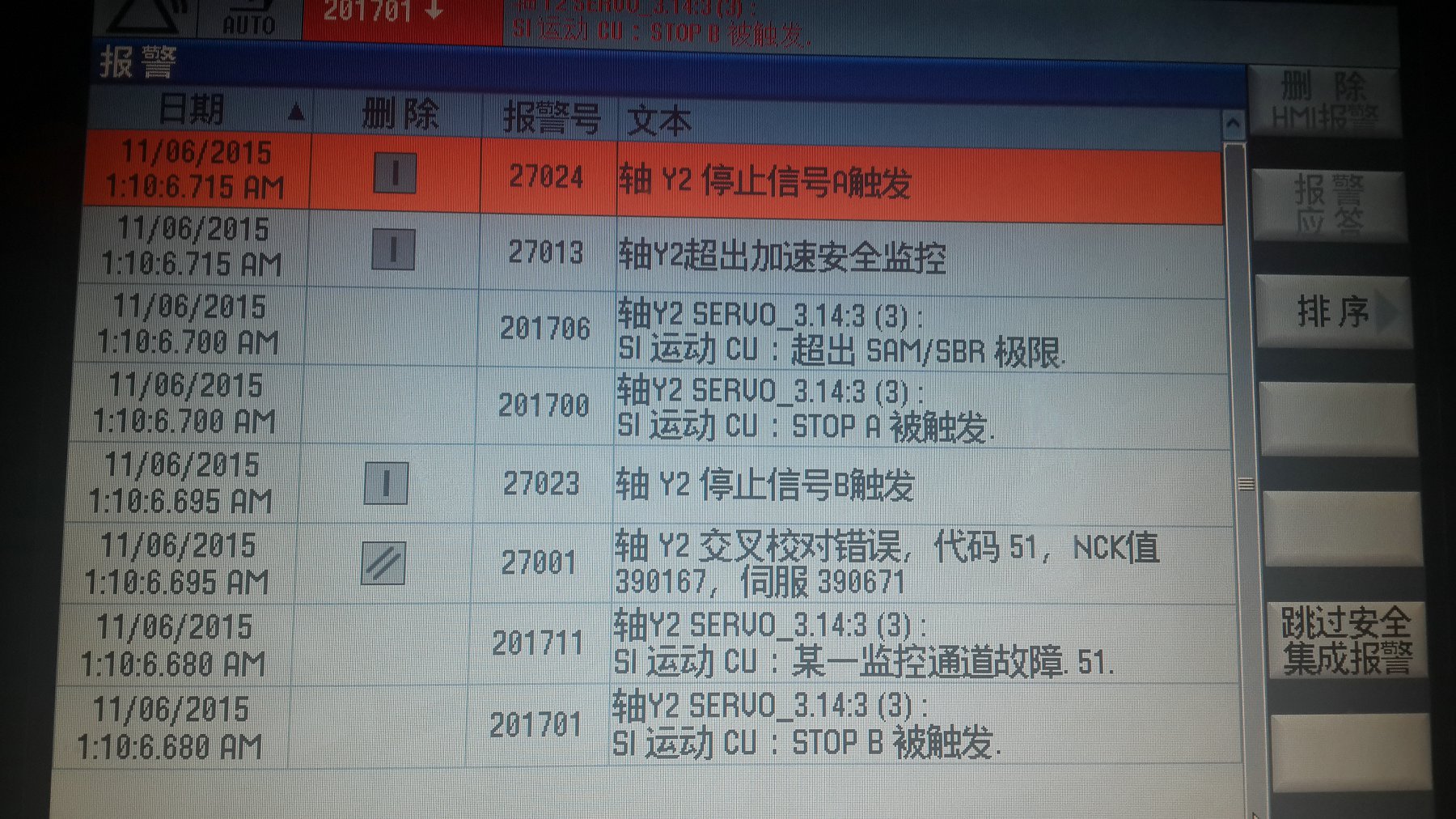

上午设备运行时频繁出现27024、27013、201700、201706等报警,报警信息如图所示:

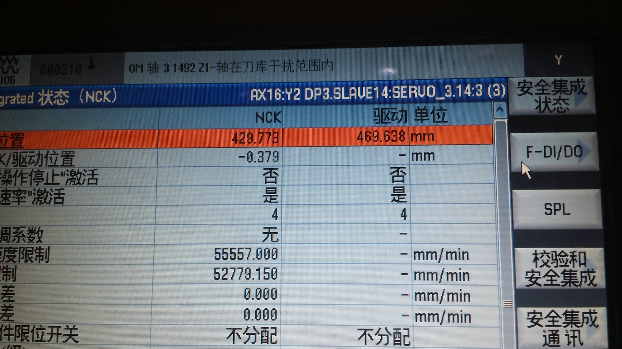

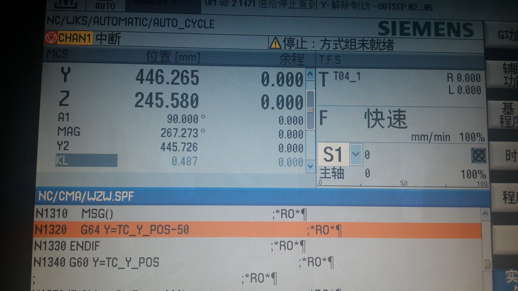

该设备是Y轴双丝杠推动结构,先观察Y1、Y2两轴数值是否一致,发现结果如图所示:
两个Y轴数值差值达0.539mm,而系统设定最大公差范围0.500mm,因此怀疑其中一个轴是否有问题。切换到Y轴驱动界面观察Y轴运行情况,果然发现Y2轴有问题:

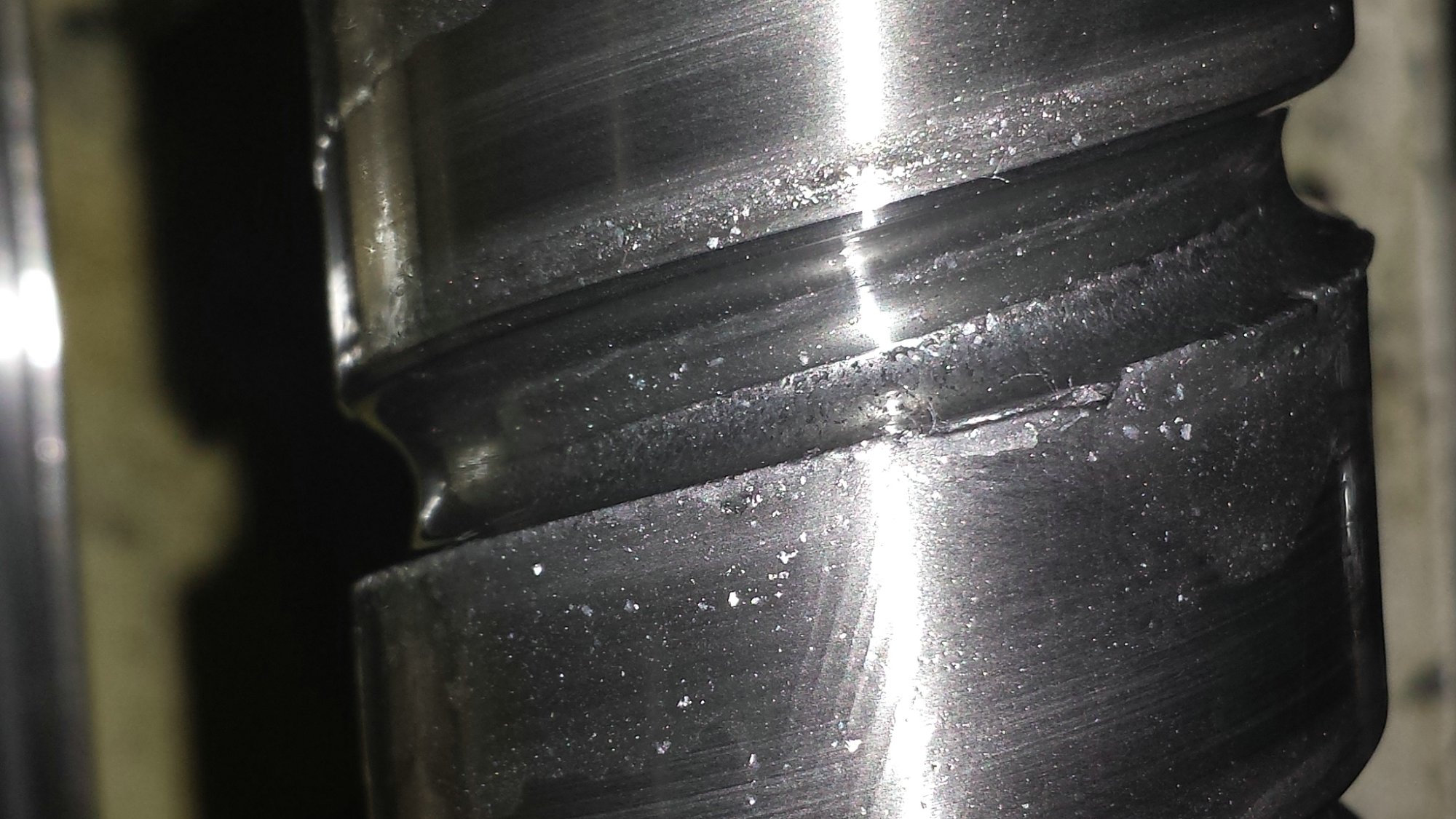

检查电缆、编码器、驱动等均无异常,怀疑机械部分有故障,因此机械抱闸、联轴器、丝杠成为检查的重点,在检查丝杠时有了重大发现:
整根丝杠工作部分均有不同程度的划伤,因此决定更换丝杠。
丝杠更换完成以后设备重新运转,再观察Y2轴的NCK与驱动的差值,正常值在0.05mm范围之内。
这又是一起维护保养不到位造成的故障,可见日常的维护保养工作还是很重要的。
