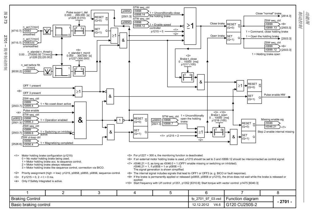

贴一张G120抱闸控制的功能图作参考:
