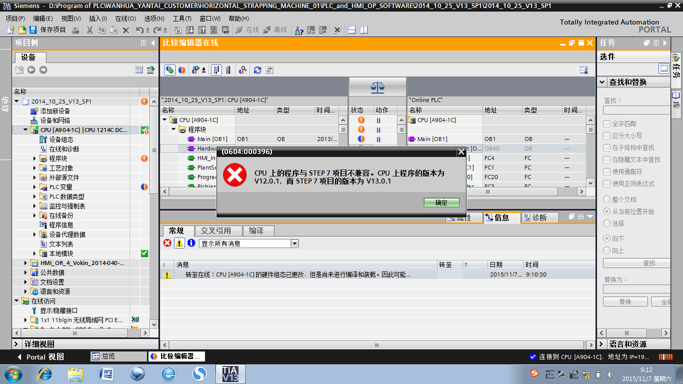

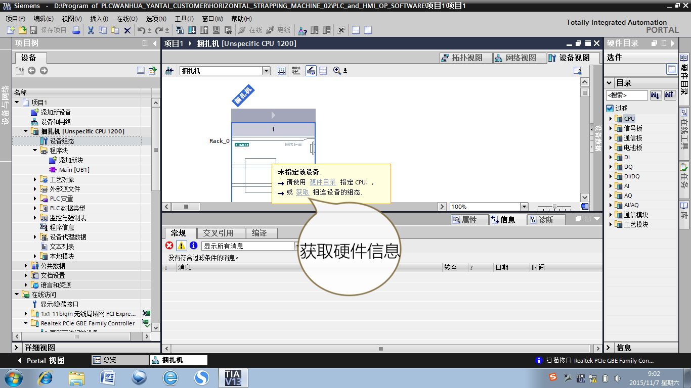

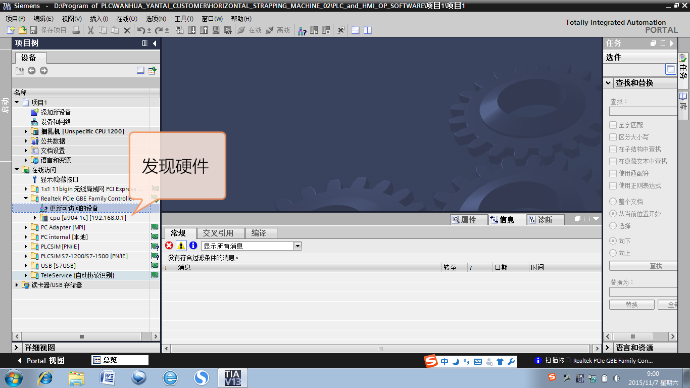

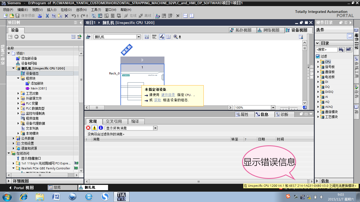

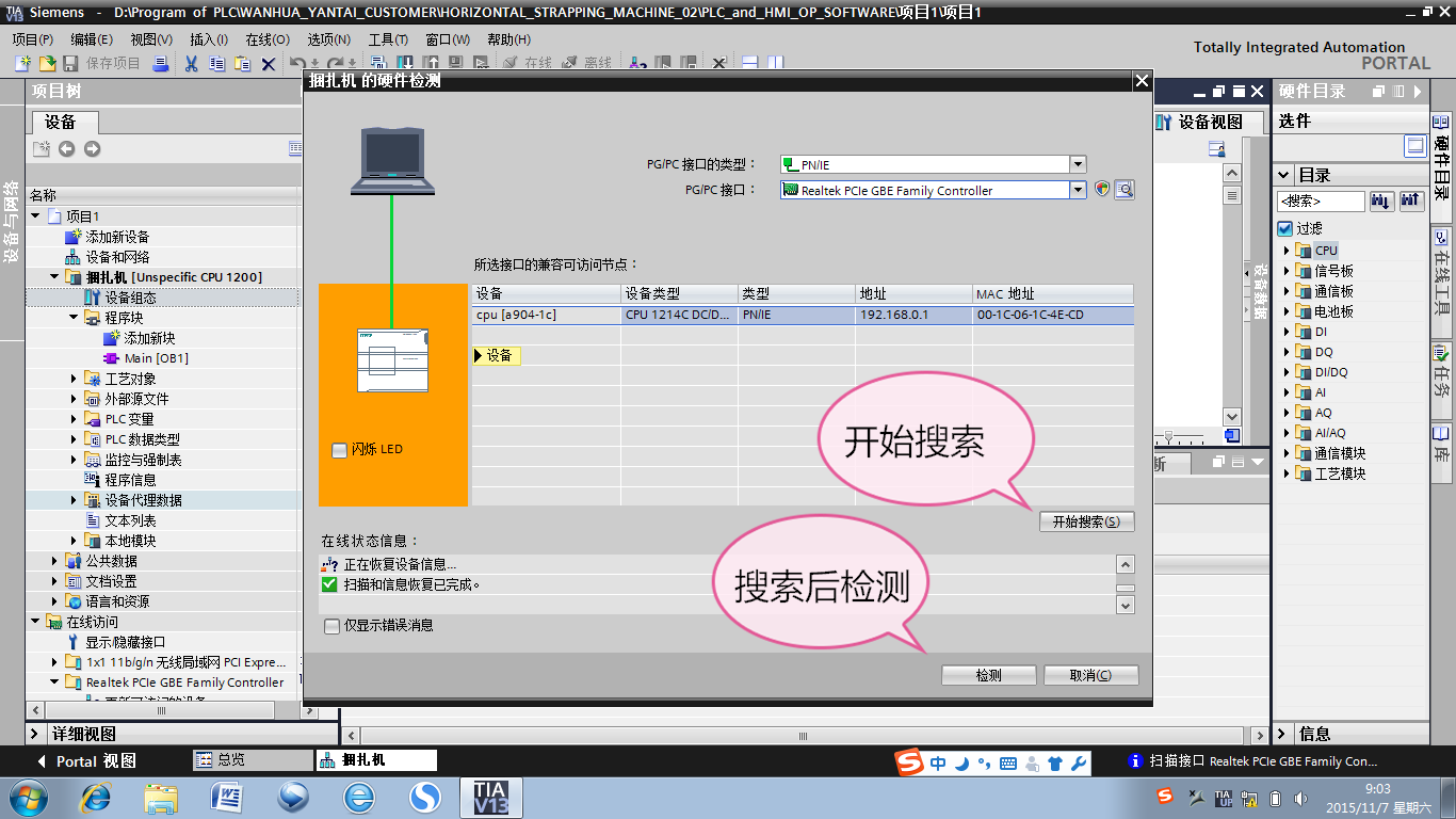

回复:1200硬件上载非标准1200CPU与现场用实际CPU不能替换-硬件上载不上来

 好像是博图软件兼容的问题
