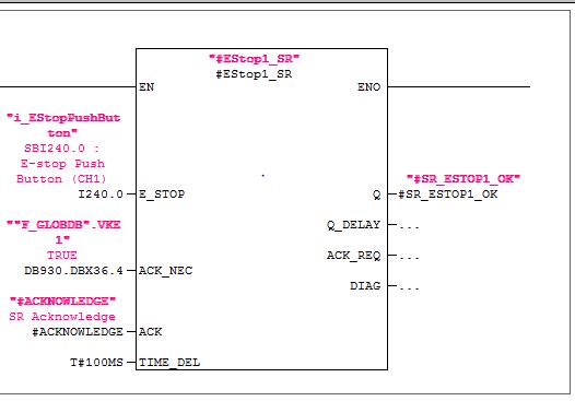

你看看你是否有个安全DB块为F_GLOBDB,你把该块中的DBX36.4连接到你报钝化错误的功能快ACK_NEC上,然后在连接一个复位按钮信号到ACK上
