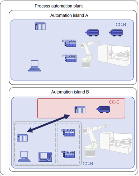

    根据以上条件选好PROFINET设备后,自动化工厂就是如下图所示。可以看出现场有两条生产线有以下以下特征:
1.      A生产线由一个PROFINET IO系统组成,组成了一个一致性类别B的区域,有IO控制器和IO监视器各一个,有IO设备若干;
2.      B生产线由两个PROFINET IO系统组成,其中一个选择了一致性类别B的设备,包括监视器和控制面板,另一个系统组成了一致性类别C的区域;
3.      对于生产线B中的两个控制器,两者之间还需要一些通信配合,两条生产线各自作为一个自动化信息岛,有数据需要交互,就是前面提及的PROFINET CBA通信;
4.      生产线控制系统通信作为现场层,与控制层、管理层也有数据传输。
