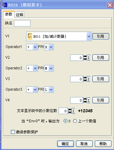

1)V7及之前的V6、V5....等编程软件的引用:
 这些老版本编程软件的引用:在需要引用数据的功能块的属性对话框中,设置引用对象。参考下图
2)V8编程软件中的引用分为两种情况:
A、硬件配置为0BA7及以下(0BA6、0BA5等等)的LOGO!基本模块:引用的操作方法方法与上面相同;
B、硬件配置为0BA8引用的操作方法:
1、单击需要引用及被引用功能块下面的  +  ,打开引用“操作界面”;
2、链接“引用”的连线。链接方法与功能块之间的连线方法相同。OK!
如果引用的数据有单位 需要设置时,也是在此处设置。见下图
