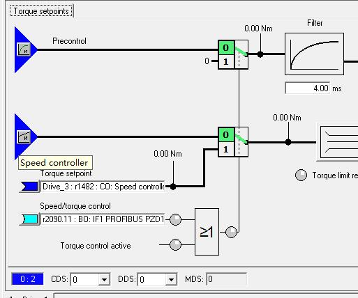

以下是引用Zane在2015-11-09 23:40:12的发言 >4楼
既然是硬连接的,一主三从,主轴速度控制,从轴转矩跟随即可
要求4台电机任意一台可以做主机。P1503,只能连接一个轴的数据,其它了个轴的扭矩数据应该怎么连接?
