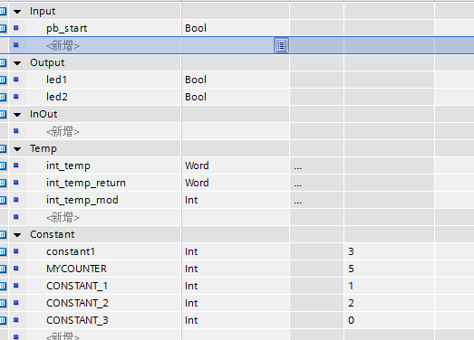

#int_temp_return :=S_CU(C_NO:=#MYCOUNTER, CU:=#pb_start,  CV=>#int_temp );
#int_temp_mod:=WORD_TO_INT(#int_temp) MOD #constant1;
IF #int_temp_mod = #CONSTANT_1 THEN
   #led1 := 1;
ELSIF #int_temp_mod = #CONSTANT_2 THEN
    #led1 := 0;
    #led2 := 1;
ELSIF #int_temp_mod = #CONSTANT_3 THEN
    #led1 := 0;
    #led2 := 0;
END_IF;
