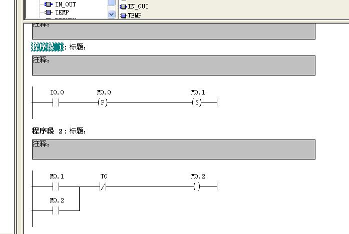

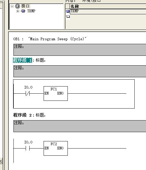

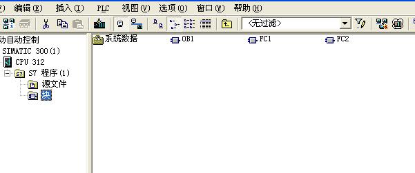

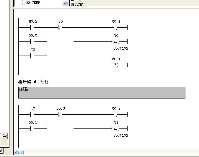

我是照着教程编的,一个手动和自动控制的小程序。。手动用功能FC1,自动FC2。。OB1来调用FC1和FC2。..现在是程序写好后仿真运行时不能自动运行。。
