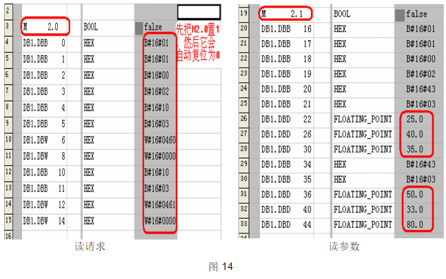

小弟刚刚接触PROFIBUS通讯,麻烦大家帮我解释一下问题,谢谢!

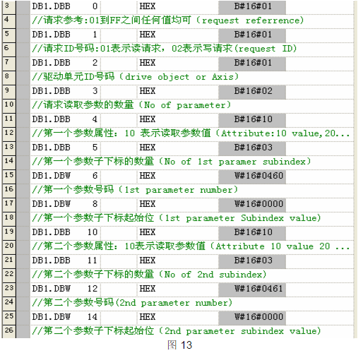

一次读取参数P1120的三个下标值和P1121的三个下标值,报文结构说明见图13,其中DB1.DBB 2(驱动单元ID号码):可以取值为0或1或2。实际设置见图14。
  1. 根据“图13”的的解释来解读“图14”,就读不懂“图14”每个数据的意思麻烦哪位专家给“图14”的每个数据都给注释下。
  2. 红色字部分的驱动单元ID号码是什么意思啊?
