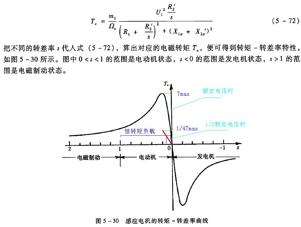

先上图
假定两个电机及其负载一模一样,串联起来也就是电压分半,根据电机的T-S曲线,下面的图片描述了在恒转矩负载情形下,转矩转速的变化。
