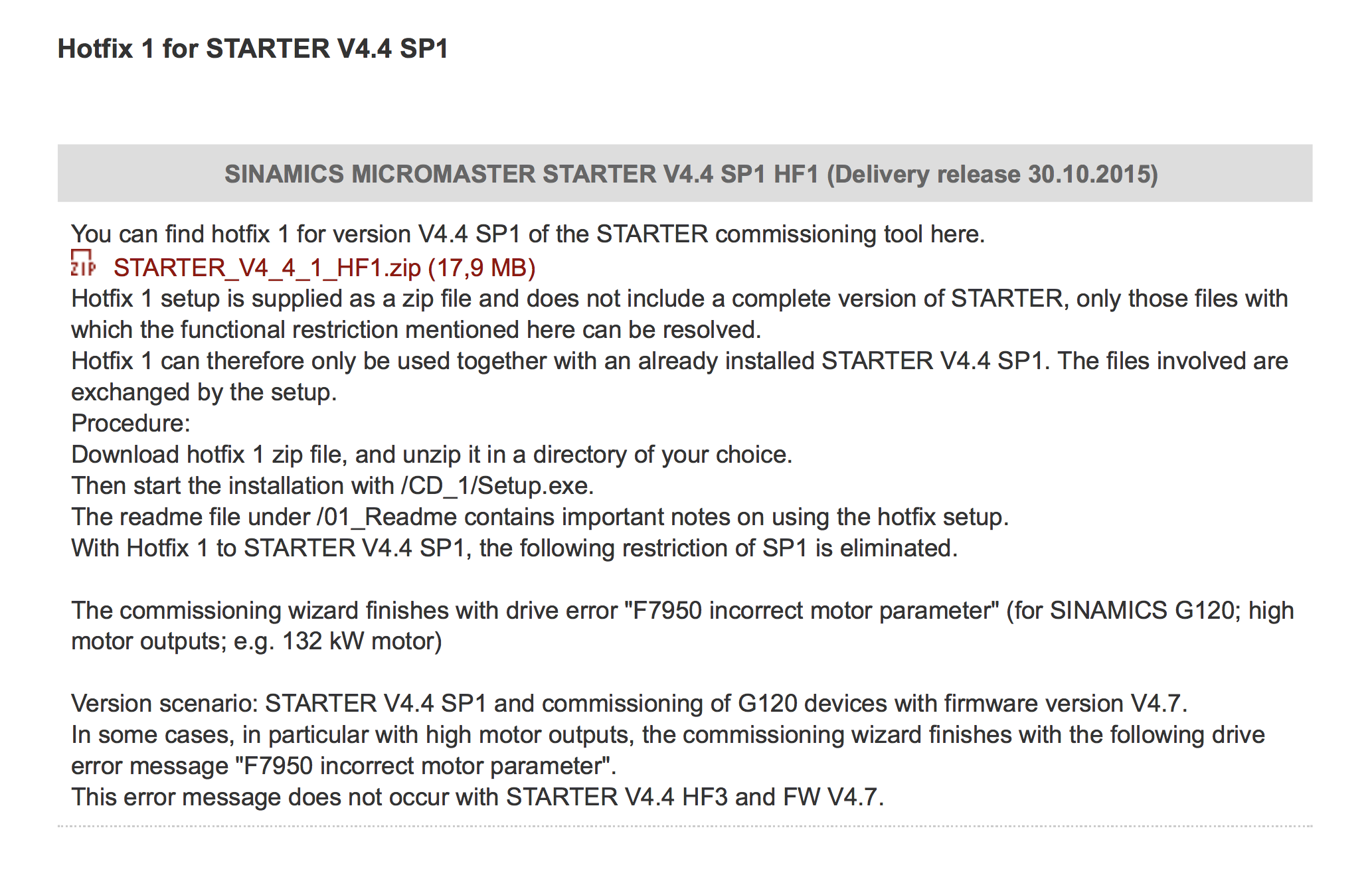

是有问题。
上资源库下载那个修复软件。
另外,暂时V4.4.1还和MS OFFICE 2010有点冲突。
