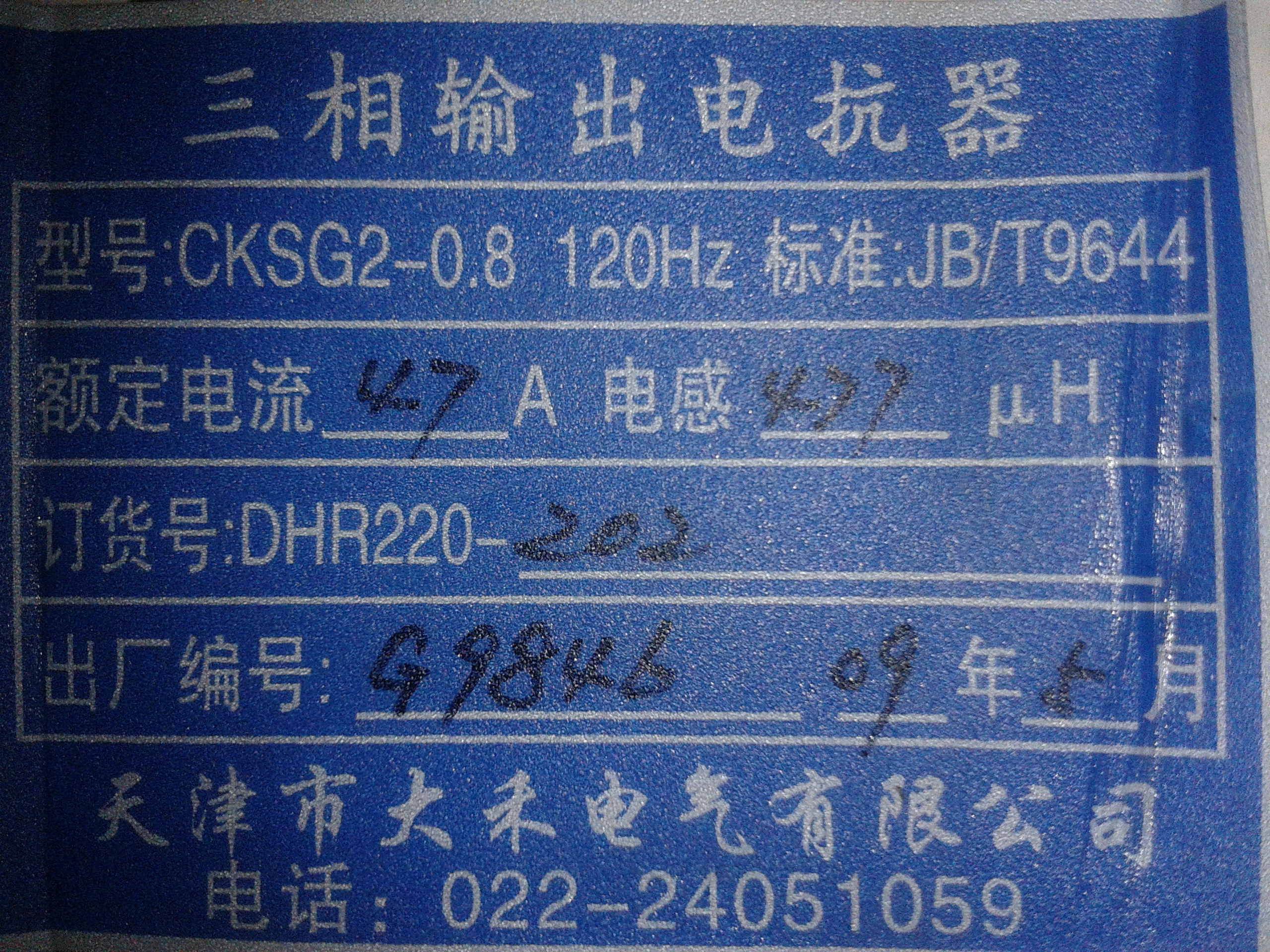

进线电抗器的压降不应该低于2%,出线电抗器压降多为1%.,,
根据这个可以得知,一般的输出电抗器根据电压电流,由L=0.01*U/1.732*2*3.14*50*I就可以得出电感,
但是我计算了一下,根据上述公式计算出的,电压取400V,电流取47A,,得出的L为156uH,,
看了一下传动手册,上面的值为180uH,,
而实际使用的为477uH。。
是厂家将电抗器的压降升高了?这个应该是设计时确定的,还是说频率的取值要大于50,应该是频率的取值大了,f=132的话那么L=477,,这也符合变频输出不一定是50的道理,。各个厂家是根据客户设计还是说有个标准呢。
