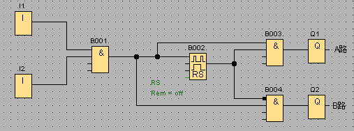

以下是引用甫哥在2015-10-26 16:13:23的发言 >6楼
楼主的程序:如果两路的输入的次数不相等,可能会出现输出紊乱。如:单独的I3有输入时的第1、3、5.....奇数输入时也可以使Q1有输出。同理:单独I4的偶数输入有效时Q2输出。不过,楼主自己解决问题:值得支持!
按照楼主所说:把两路输入第一次同时到达,A路输出,第二次同时到达B路输出,第三次同时到达A路输出,如此循环。参考程序见下图:

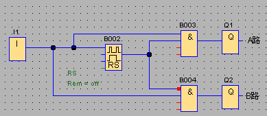

如果只有一路输入:见下图
