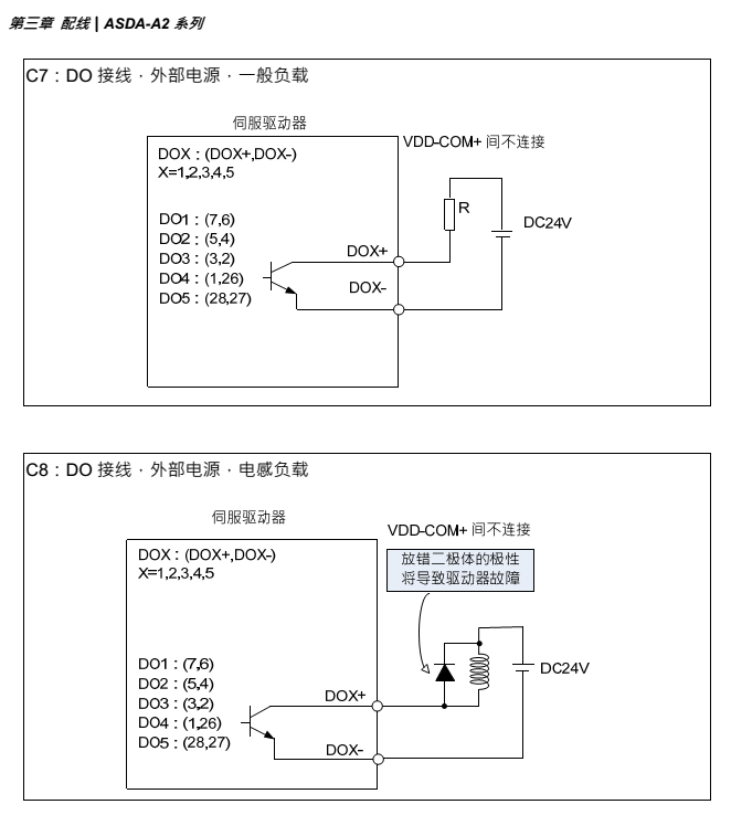

各位高手,请教个问题,我需要用S7-200通过DI/DO口控制台达A2伺服驱动器。台达A2伺服驱动器工作于PR模式。想请教伺服的DO输出能否直接连200的DI输入?要求200的输入为高电平有效,如何接线。附上伺服的DO标准接线。
