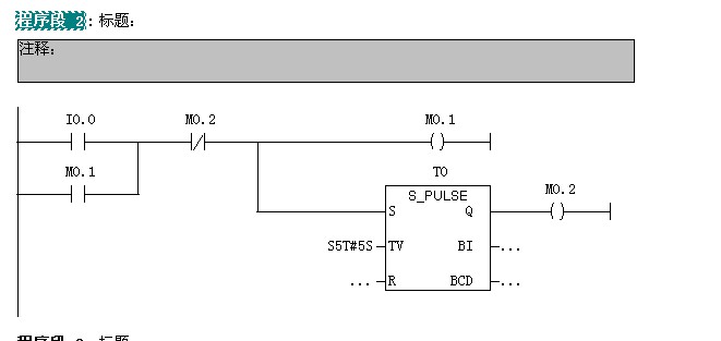

     我觉得有两个方面需要注意一下。1,逻辑程序最好是无条件调用,比如当I0.0为0时FC1里的某个位被激活(不管是线圈指令还是置位指令)了,又没有复位,然后I0.0为1了,FC1就扫描不到了,被激活的位是不会复位的。这方面的知识可以参考下面的链接:
http://www.ad.siemens.com.cn/club/bbs/post_elite.aspx?b_id=3&a_id=1103303
 2.对于300的S5TIME定时器,因其刷新周期和扫描周期不一致,按下面的截图方法来用比较好,否则容易出错。
具体事项可以参考下面链接:
http://www.ad.siemens.com.cn/club/bbs/post.aspx?b_id=4&a_id=508976&s_id=0&num=128
