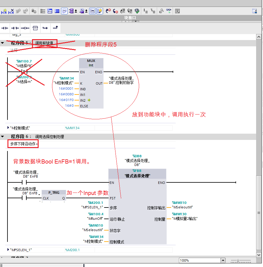

 我也是够笨的。突然想起这是挺简单的:
改成如下方式,也可以。
看来拐个弯,挺简单的。
