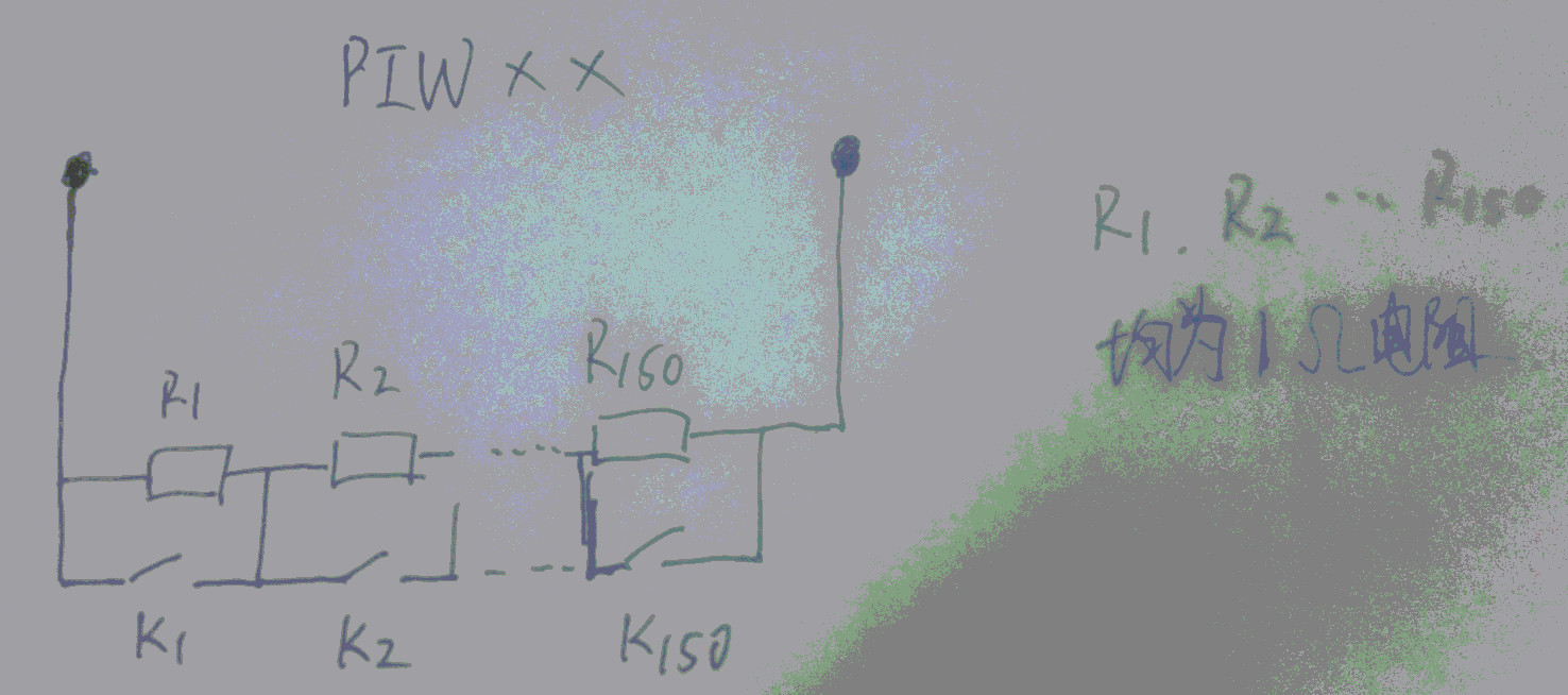

以下是引用芳季在2015-11-17 17:05:32的发言 >31楼
你怎么知道我就不知道第几个?还有,问题不就是只要知道共几个就行了吗。
理论上,我说理论上啊,不代表实际上啊。如果线路上只有1个1欧的电阻,只有一个2欧的电阻,只有一个4欧的电阻,只有一个8欧的电阻,只有一个16欧的电阻,只有一个32,64,128,256,512,1024……的电阻。那么任凭接通或者断开任意的触点,测量线路的总电阻(假设用串联电阻的方式检测),总能知道是哪几个电阻仍然在线路中。什么原理?加权。
以下是引用xiaode在2015-11-17 12:43:30的发言 >30楼:这样不知道是哪一个...
引用30楼详细内容:
这样不知道是哪一个,只知道有几个而已,判断问题,不准确,加辅助触点,可以准确的知道,是哪一个,有几个,定位清晰明了。
以下是引用芳季在2015-11-16 09:42:35的发言 >29楼:27楼这么的150个,...
引用29楼详细内容:
27楼这么的150个,最好的方法当然是用电阻啦。加个模拟量模块。算好数,该是允许多少个点接通对应多大的电阻。看着到底要串联还是并联了。150数量不少,看看短线检测重要还是接线费用重要。
Hi 芳侠,您好!可能我的理解有误,那么我的理解如下:
为了上传,图片有些失真,不好意思。
你看一下。
