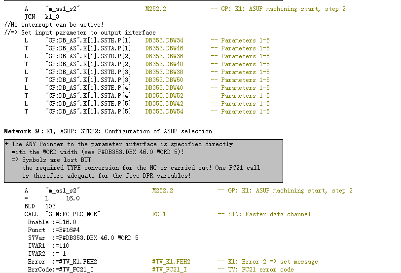

以下是引用老学童在2015-11-17 12:28:50的发言 >3楼
要看DB353.DBX46.0开始的5个字表示什么才能知道写到什么变量了。
可以是系统中的任何变量,你让别人怎么猜。
程序就是图上这样写的 我觉得这5个参数应该是使能不同的中断子程序 但是就是查找不到
