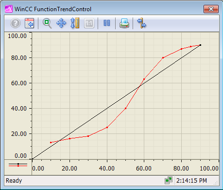

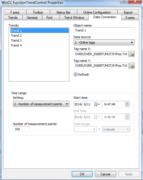

回复:WINCC如何中X、Y轴各连接1个变量,这样的曲线如何画

是想做这种程序吗?我写过类似的,其实就是把曲线离散化,XY坐标,数据每隔1秒输出一组,往返来回。
Time range里选择测量点数就可以实现绘制曲线的功能。
