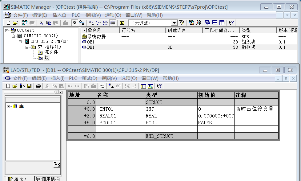

 PLC组态完硬件后,任意建个DB块,建三个数据,INT,REAL,BOOL各一个
