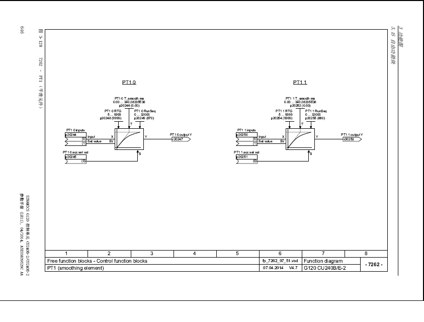

以下是引用北雪雪纷飞在2015-11-21 16:01:13的发言 >10楼
SLVC主从控制,,主机至少应该加一个编码器。。
以下是引用令狐冲2012在2015-11-21 15:29:29的发言 >:1、在调试过程中:应...
引用详细内容:
1、在调试过程中:应用直接传转矩的主从控制方式,模拟量是没有问题的,滤波时间也是用的默认值;
2、但在应用PN通讯的过程中,来给从机传递主机转矩设定值时,小车出现了启动后的顿挫现象;这种情况下在实验中从机会有飞车现象(已试过);而在调试过程中因为有车体作为硬性连接,所以只是一顿一顿的现象;难道真是因为没加滤波?
3、另:请教自由功能模块中有专门进行滤波的么?刚找了下资料,没发现呢
好的,谢谢您的回复。我现在就是在主机上加了一个编码器的;
用平滑元件来滤波啊,了然;
