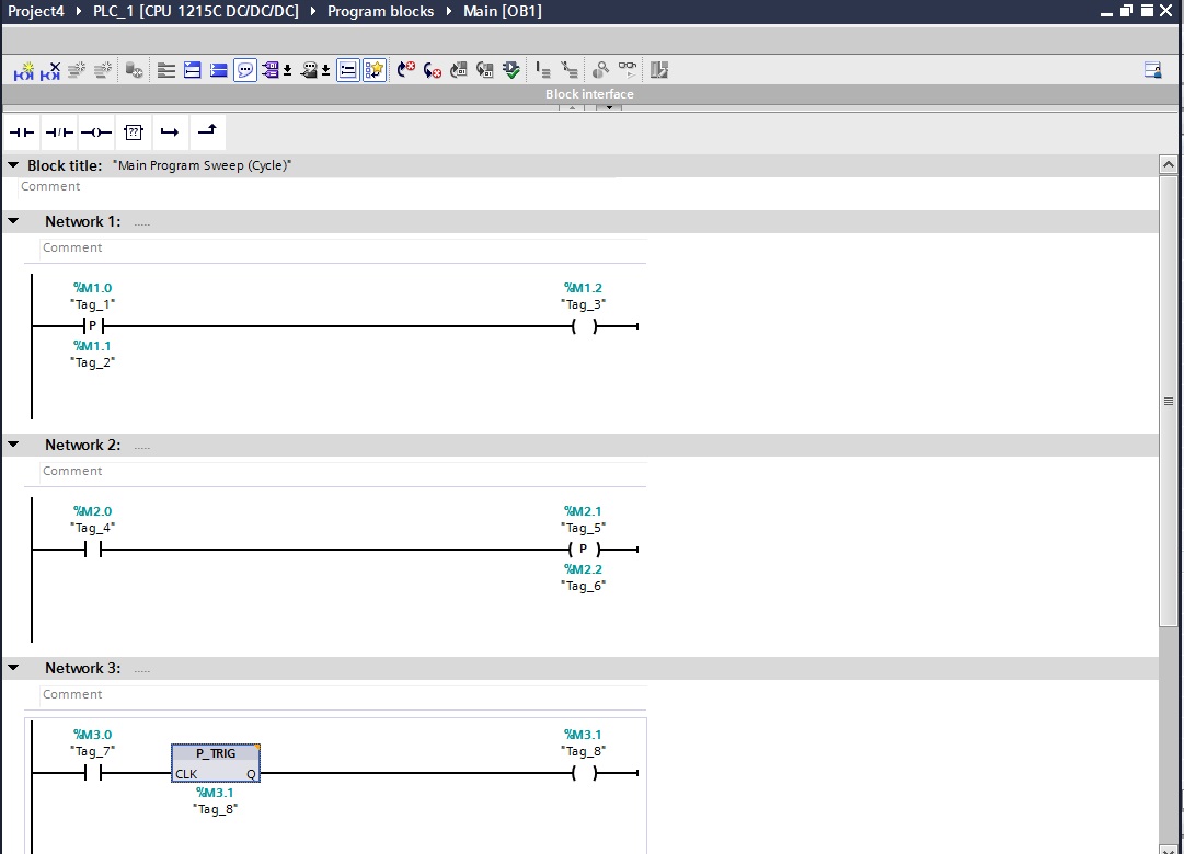

回复:|P| 和(P)和 P_trig 的区别
Zane
版主 西门子1847工业学习平台
    21144
    401
    1491
注册时间:2003-06-06
发布于 2015-11-21 16:18:13
细节上还是有点差别的,
前两个是检测变量的上升沿变化的,后面那个是检测RLO的上升沿变化的。
应用上,|P|是中间变量,(P)是输出, P_trig 类似FC有输入输出,还有一个R_trig类似FB
下图的程序,得到的效果应该是一致的,变量3、5、8都只有一个扫描周期的输出
