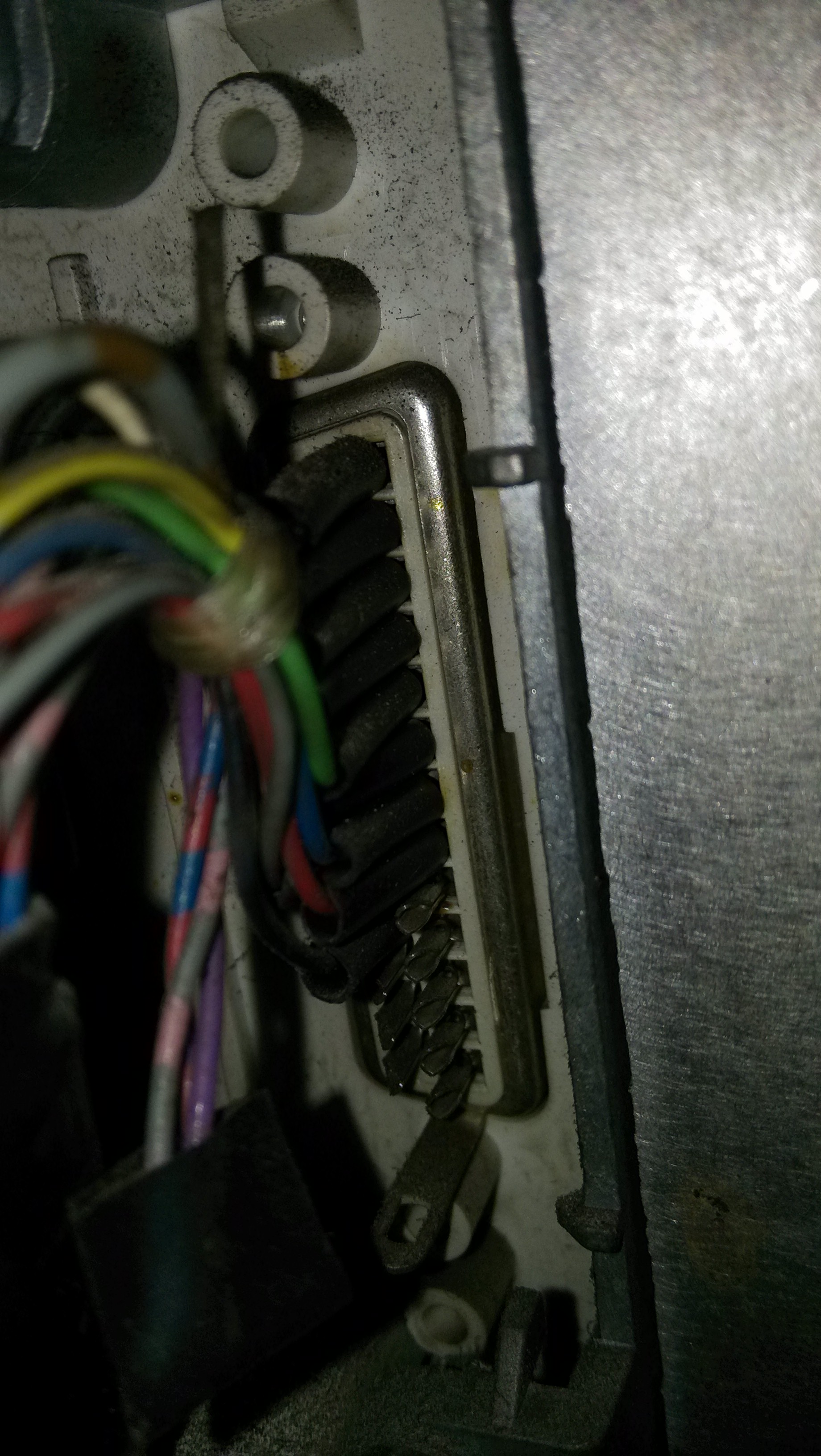

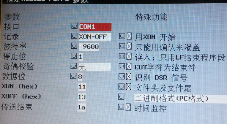

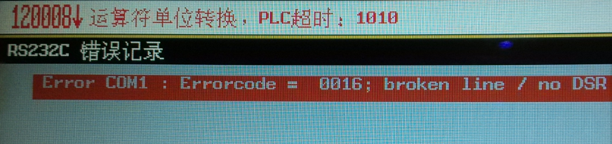

NCPLC全清了,可以看见服务和启动了,可是数据恢复时无法连接。机床是2002年的840D SHOPTURN系统,U口和CF卡不支持,支持RS232C25针串口,电脑侧是9针,使用串口电缆连接后设置好参数:两种模式都试过了,波特率也试了,到9600--1200
设备 RTS CTS 设备 RTS CTS
波特率 9600 波特率 9600
停止位 1 停止位 1
奇偶 None 奇偶 None
数据位 8 数据位 8
XON 11 XON 11
XOFF 13 XOFF 13
传输结束 1a 传输结束 1a
XON后开始 N XON后开始 N
确认覆盖 N 确认覆盖 N
CRLF为段结束 N CRLF为段结束 Y
遇EOF结束 N 遇EOF结束 Y
测DRS信号 N 测DRS信号 N
前后引导 N 前后引导 N
磁带格式 N 磁带格式 Y   波特率降低也试了,格式文本和二进制也试了,但是点击传输时报错,连接断线,是否这种25针串口电缆接线方式不一样?谢谢各位了!
