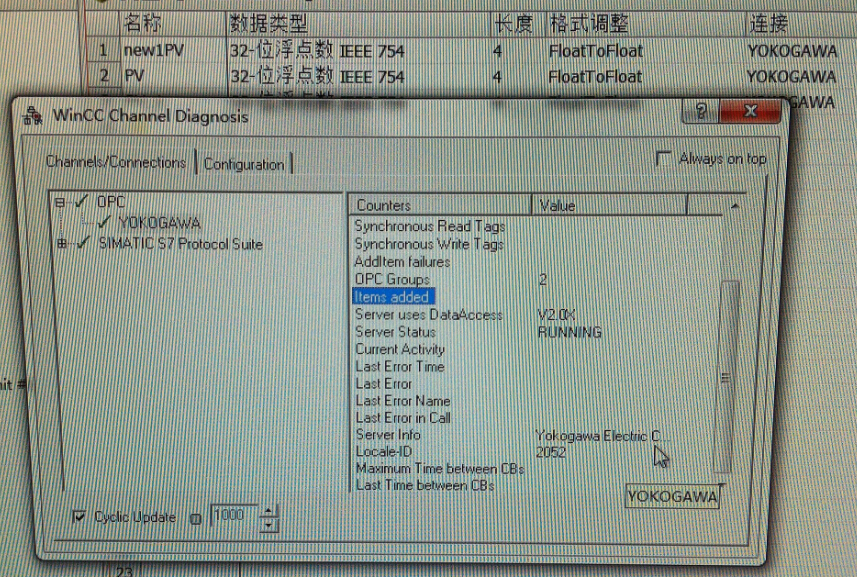

求助:wincc做客户端读取横河DCS的opc server

wincc版本为最新的7.3 SE版,操作系统是win 7 64位专业版。wincc作为客户端读取横河的opc server,一开始点击OPC通道组态窗口的“测试服务器”会报错,后来在wincc的电脑上安装了横河工作人员给的的opc连接软件,再点测试服务器,就显示对方opc服务功能正常。在wincc变量管理里设置完opc服务器的连接后,opc通讯点也是从opc服务器里选出来的,但是运行wincc的时候,画面上的opc通信点显示为0,不会更新,但是从“输入输出域”的底色来看wincc与opc server连接是好的。DCOM也已经配好,并且用第三方软件opc test软件也能读到opc server的数据且能自动刷新。附上wincc自带的通道诊断图片,图片中并没有报任何错误,但是就是读不到opc server的数据。请各位大神帮帮忙,想想到底是哪里配置不对。万分感谢!
