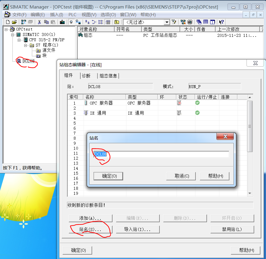

回复:用第三方HMI软件通过OPC方式用SIMATIC NET V8.1和OPC SCOUT V10连S7-300PLC

 下面是STEP7中 PC station的组态,和PC STATION的组态插槽位置一致,1槽为OPC server
