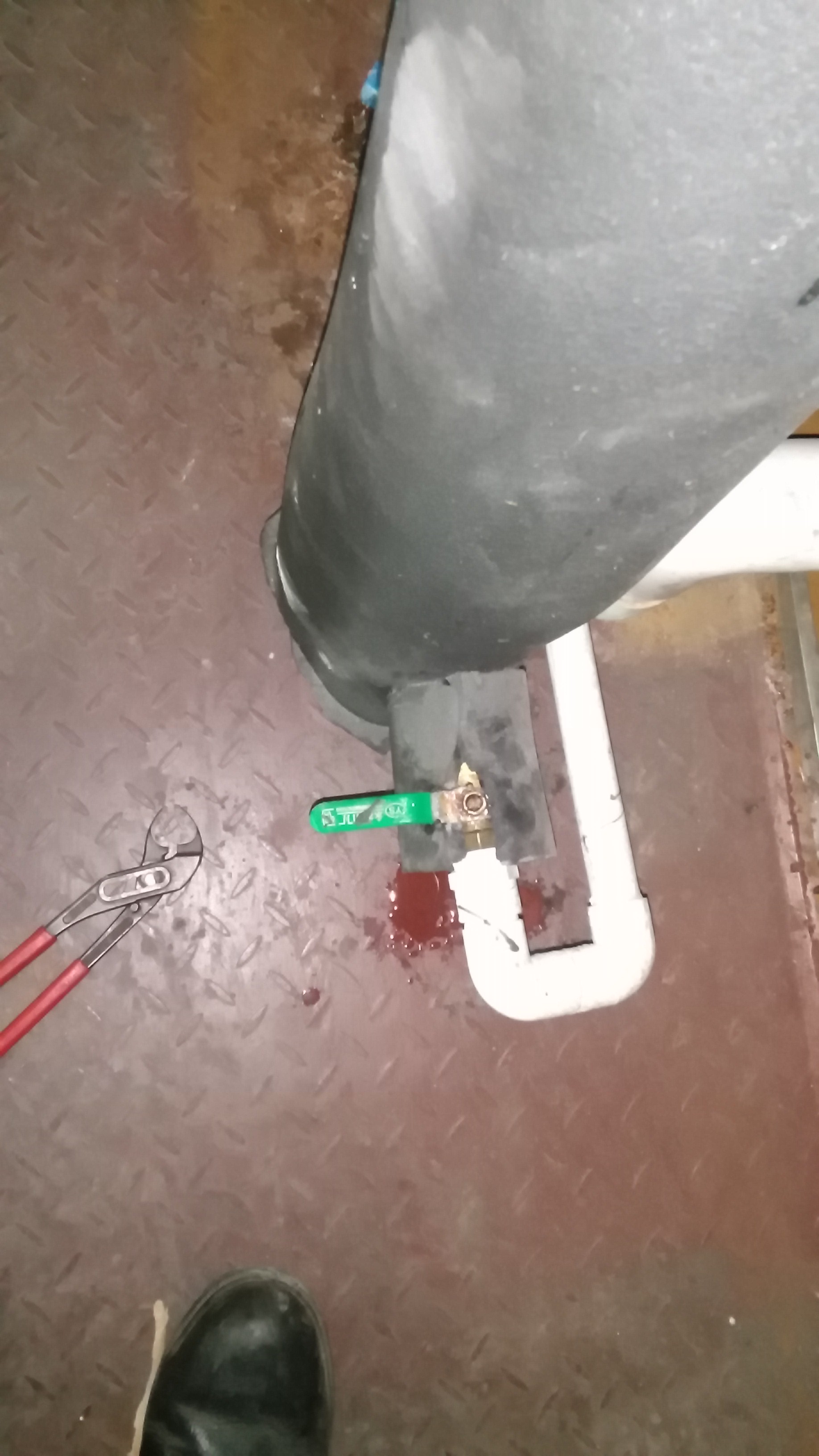

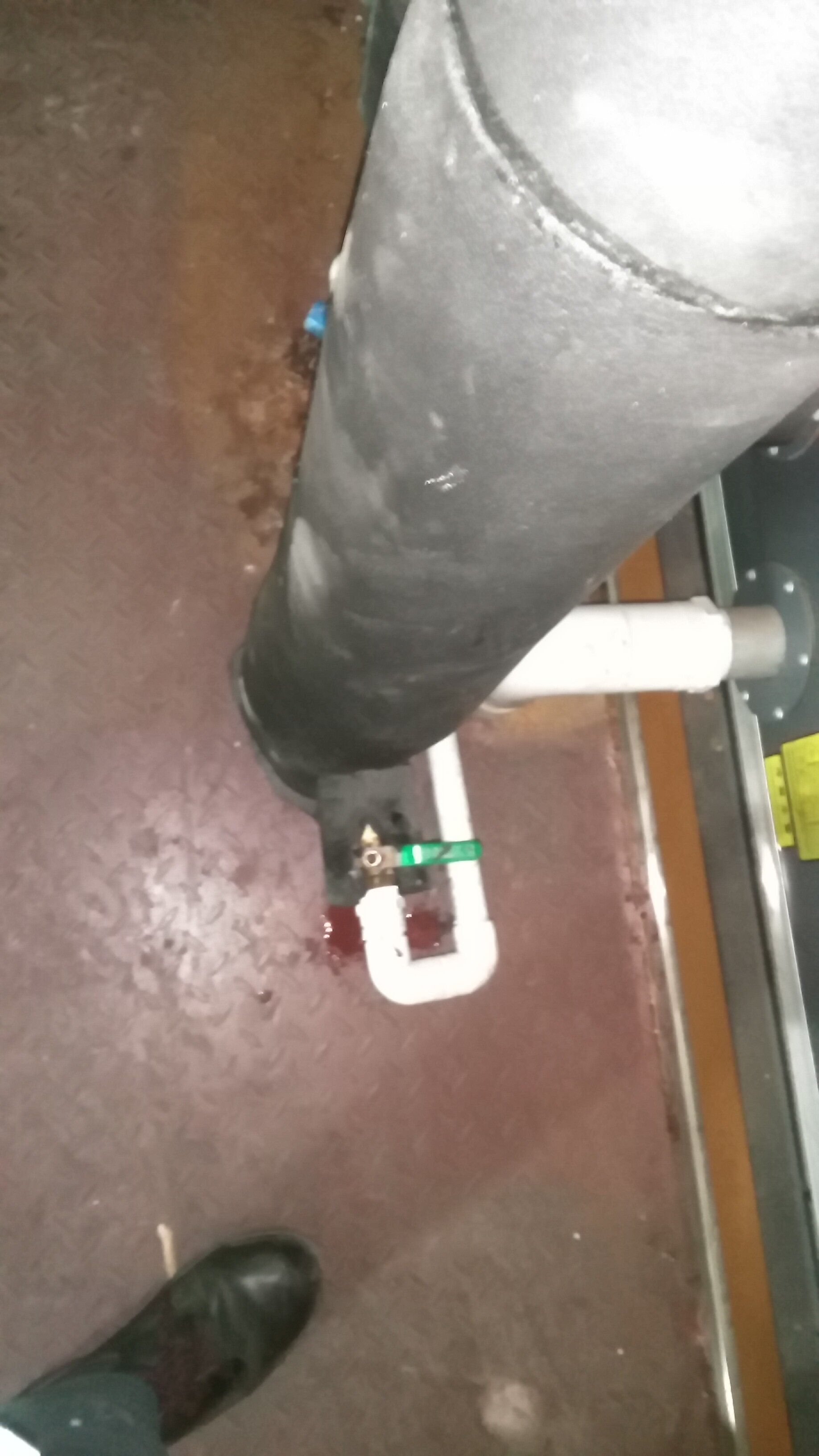

今早上班发现生产线的循环密闭的冷冻水回路,压力不稳定偏低,觉得有点奇怪,循环水泵开了好多天了,水系统压力都很正常啊,怎么今天不正常啊,如果压力再继续低下去,会造成冷冻机因为水流量不够停机,从而导致生产线设备温度不能降低到正常的工艺温度,造成生产线被迫停机。
于是先紧急检查补水箱及系统排气回路,在检查补水箱时发现常温自来水一直在开着补充水位,但是水箱内水位一直达不到浮球阀控制的水位,于是确认冷冻水回路存在漏水,导致系统一直在补水。后检查相关阀门,最后在一个空调风柜处发现了一个排水使用的小阀门被打开了,平常这个阀门是关闭的,怎么会突然打开了,突然看了这个阀门操作手柄位置,恍然大悟知道了原因了,这个阀门的手柄和走道垂直,操作人员在通过过程中无意碰到这个阀门,就相对于将这个阀门打开了,发现这个隐患后将这个阀门的手柄调换位置后就可以消除这个可能存在误碰问题。
安装无小事,可能就是一个小小的疏忽大意,可能就会造成以后的事故。
