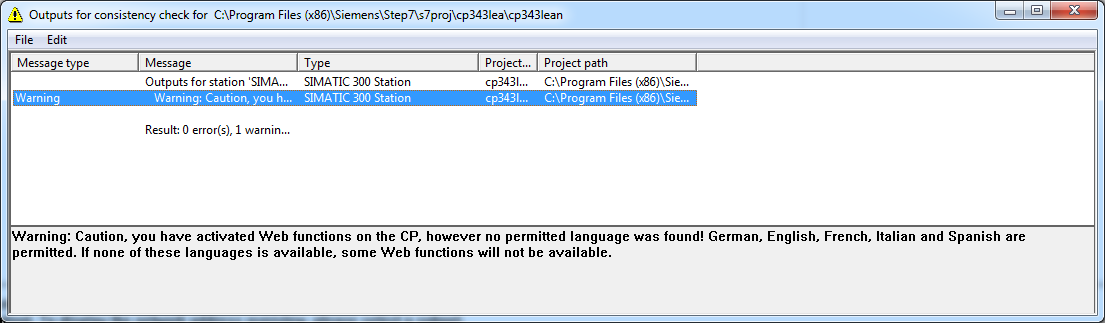

一个项目中两个CPU中都使用了CP343-1 lean,两个CPU之间采用ISO-on-TCP connection 通讯,在没组态该编译一次就出现一次警告:
Caution, you have activated Web functions on the CP, however no permitted language was found! German, English, French, Italian and Spanish are permitted. If none of these languages is available, some Web functions will not be available.
我觉得是原因可能是系统为中文的原因,但不能确定。

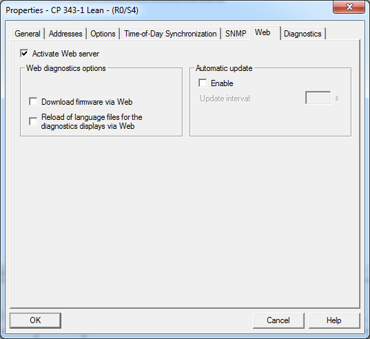

在CP343里的页面里也没找到可设置的语言,当然在web界面上是可以设置的
虽然应该没问题,但是有个警告还是挺不爽的,当然可以把Web functions给关掉,也确实不会用,但是想确认一下不是step7的问题,我的step7 是 step7 professional sr4
