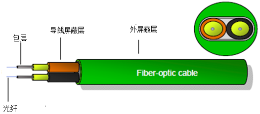

    信号不仅可以通过电信号来传播,也可以通过光信号传播,而传播光信号的介质就是光纤(FO)。相比于电缆,光缆传输的优点是:
1、可以桥接更长的距离;
2、保证生产线区域之间的电气隔离;
3、 电缆完全不受电磁干扰(EMI)。
     光缆就像是道路中的国家高速公路,距离长、路况好、限速120km/h、除了限速没有什么信号灯之类的干扰,但就是造价非常高。
     PROFINET的特点是全面性和灵活性,可以使用有四种类型的光缆:
1、塑料光缆(POF);
2、 塑料护套光缆(PCF);
3、多模玻璃光缆(GOF-MM);
4、 单模玻璃光缆(GOF-SM)。
     光缆安装也有B类(灵活,允许偶尔移动或振动)和C类(高度灵活,允许不停移动甚至扭曲)两种可供选择。除了考虑光缆的基本参数,在选择光缆时还需考虑其它参数,如衰减和波长,这将对传输距离会有影响,具体应用参数如下表所示。
光纤缆型       线径μm    传输距离m    信号衰减dB    波长传输距离nm
POF               980           <=50             12.5                  650
PCF               200           <=100            4.75                 650
多模               50/62.5     <=2000          11.3/6.3           1300
单模               9~10         <=14000        10.3                 1310
