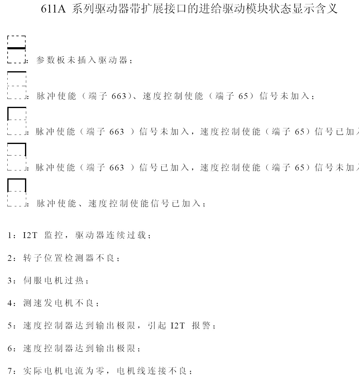

回复:求教6SN1118-0AA11-0AA0控制板上的8字形的LED指示是什么意思?
801
    3240
    28
    68
注册时间:2004-01-09
发布于 2015-11-25 21:14:56
 看看是不是这个:
